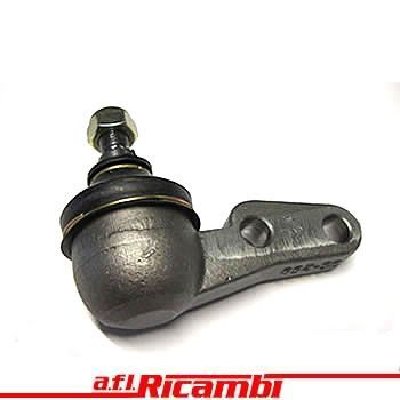

Passen die unteren Traggelenke der 105er in die Radträger der Transaxle?
Angefügt zwei Bilder der "Kontrahenten"
Danke
Manuel

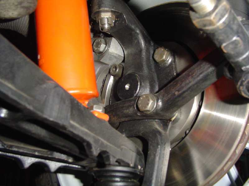

siehe bild ,es handelt sich hierbei un eine transe mit 105er achsschenkel : Laughing

quiet fine!
Mit dem Gedanken spielte ich auch schon.
Danke für das Bild!
