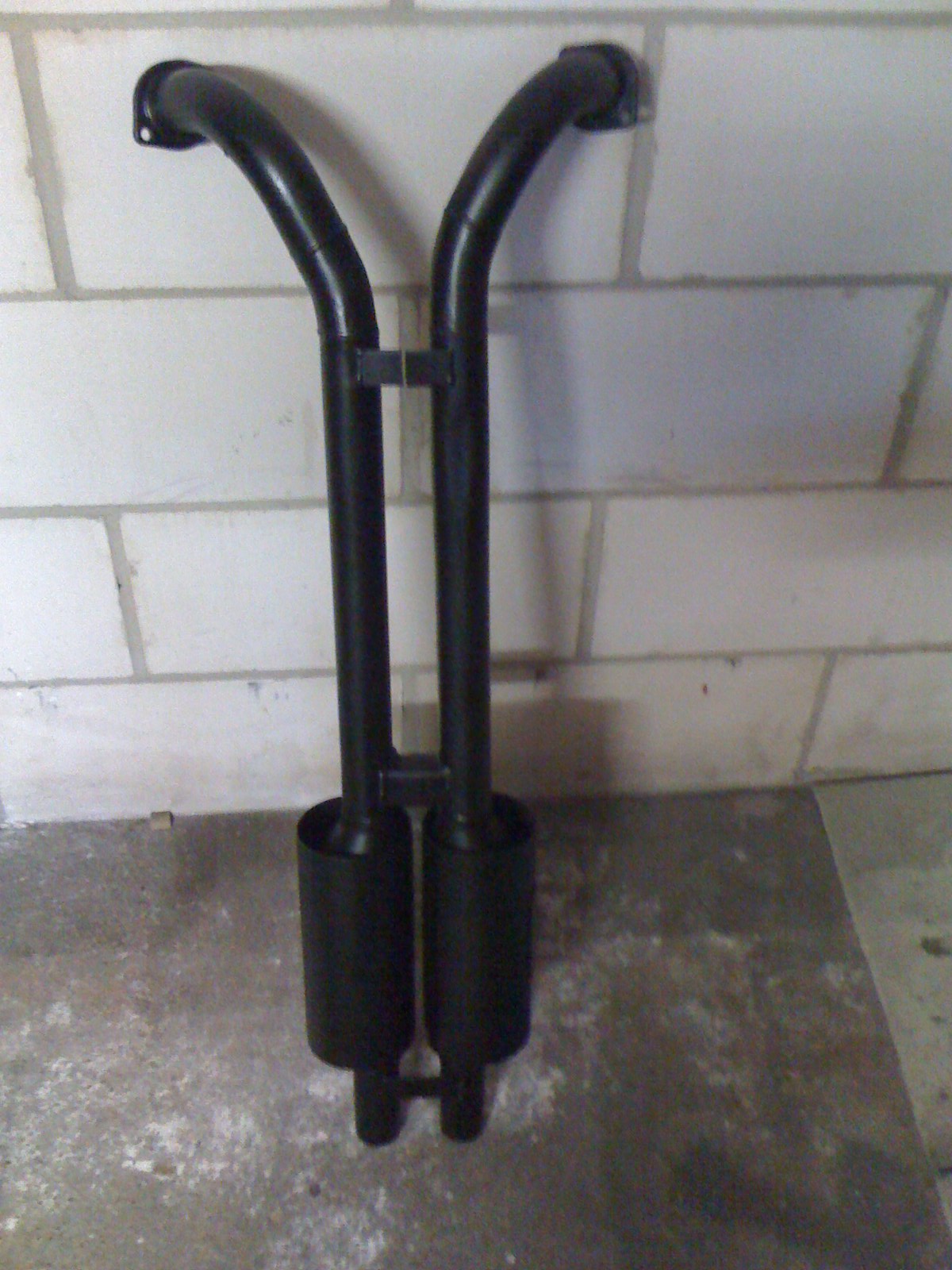

Habe mein SZ von EURO1 auf EURO 2 umgerüstet es ist nur eine preis frage
mußte zwei neuen Kat einbau preis 1100€

BeitragVerfasst am: Do 07 Okt 10 12:40:06    Titel:
Welche Kats hast Du denn eigebaut und hast Du das selber gemacht oder irgendwo machen lassen?
Brauchtest Du keinen gesonderten Kaltlaufregler?
Und wie ging es dann weiter?
Waren bei den Kats irgendwelche Papiere oder Gutachten dabei?
Wie ging es dann genau mit der Umschlüsselung auf Euro 2 in den Papieren weiter und was kostet es jetzt an Steuern?
Ich hoffe, das sind nicht zu viele Fragen auf einmal. Embarassed

Das habe ich anfertigen lassen von einer Firma bei mir in der nähe von bad vilbel und spare die halbe steuer im jahr ich kann dir die rufnummer geben dann konnen dir mehr info sagen rufnummer ist 06175 796076
oder 01739433811 ich hoffe konnte dir weiter helfen
