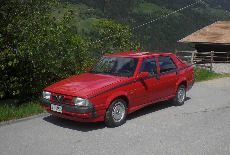

Endlich ist es soweit!
Nachdem ich mit viel Zeit und Liebe das Auto aufgebaut hatte, sind nun auch die Bürokratischen Hürden überwunden.
Ab morgen heißts ab auf die Straße - leider noch mit den Winterreifen. Falls jemand passende Felgen (15 Zoll) über hat kann er sich melden, werde dazu aber noch in SUCHE einen Beitrag verfassen. Ein weiterer Dorn im Auge sind die gerissenen Windabweiser; eventuell kann mir da jemand helfen...
Gruß aus Südtirol
Bernd

BeitragVerfasst am: So 04 Jul 10 20:24:51    Titel:
Hallo Bernd Wink
BeitragVerfasst am: So 04 Jul 10 20:36:19    Titel:
Herzlichen Glückwunsch und allzeit gute Fahrt! wav
BeitragVerfasst am: So 04 Jul 10 23:35:06    Titel:
Schönes Auto.
Pass gut darauf auf.
