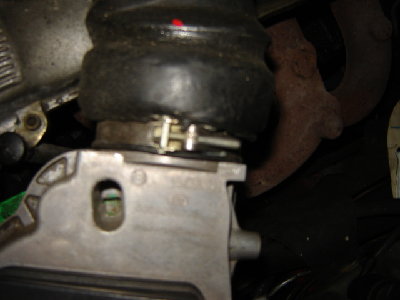

italoparts.de
BeitragVerfasst am: Do 03 Jun 10 16:58:26    Titel:
Habe dir gerade mal ein Foto gemacht,gut das ich dem Motor noch habe aber nimmt auch irgendwie nur Platz weg habe noch 3 Very Happy

BeitragVerfasst am: Do 03 Jun 10 17:47:40    Titel:
das kommt auf den Kleber an,diese Rep auf dem foto ist 9 Jahre alt und immernoch dicht.
Der Kleber hats überstanden der Rest vomWagen nicht
