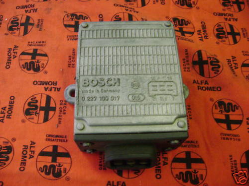

der GTV6 hat diese Zündbox (zumindest der von Jan Laughing ).
Hat der 90 2.5 diese auch und falls ja, wo ist die denn?

BeitragVerfasst am: Mi 05 Mai 10 23:56:03    Titel:
Servus,
die Zündbox von meinem GTV6 ist hinter dem inneren Scheinwerfer auf der Fahrerseite montiert, vielleicht ist es beim "Novanta" ähnlich gelöst? Rolling Eyes
BeitragVerfasst am: Do 06 Mai 10 00:11:55    Titel:
Leider nein Very Happy
Ich suche weiter Wink
BeitragVerfasst am: Do 06 Mai 10 09:20:36    Titel:
Beim GTV Baujahr 83 ist sie hier angebracht.
BeitragVerfasst am: Do 06 Mai 10 09:22:54    Titel:
Da sitzt im 90 aber keine Neutral

BeitragVerfasst am: So 09 Mai 10 18:07:52    Titel:
Bei meiner gtv hat mans unterm Handschuhfach hinterm teppich versteckt.. Rolling Eyes
BeitragVerfasst am: So 09 Mai 10 18:41:15    Titel:
d-g85 hat Folgendes geschrieben:
Da sitzt bei der GTV die L-Jetronic nicht die Zündbox. Das sind zwei verschiedene Dinge.

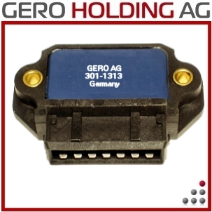

BeitragVerfasst am: Do 20 Mai 10 16:41:54    Titel:
kann es sein, daß der 90 statt der Zündbox so ein Teil verbaut hat?

BeitragVerfasst am: Do 20 Mai 10 19:58:47    Titel:
ja, direkt am Sockel der Zündspule ist das Teil.
