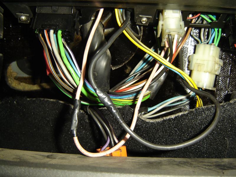

superfly tnt Gast
Verfasst am: Mo 21 Sep 09 19:01:30 Titel: |
bevor du das zundschloss masakrierst, versuche hinter der schublade ein dickeres schwarzes kabel zu finden. es geht in ein jack und das kontakt brennt sehr oft. schneide es ab und uberbrucke es.
wenn du so im element bist mache das gleiche mit dem rosa-weissem kabel, der ist fur die benzin pumpe und brentt oft auch.
