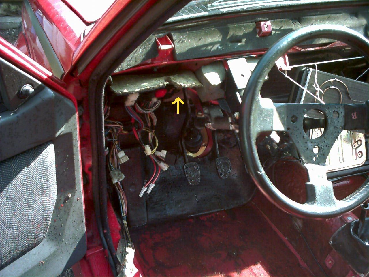

Bez. der Armaturenbrettelektrik wird der Fehler an einem der Massepunkte zu finden sein, der einzige der mir spontan einfällt ist links vom Kupplungspedal, müsste von unten irgendwie "zugänglich" sein und ist auf dem Bild unten mit 1 Pfeil markiert.
Da hängt glaub ich das ganze Gedöns dran das bei dir Ärger verursacht.
DieSchraube hält dieses Trägerblech für diese Steckverbindungen, Schraube mal rausmachen, diese hält ein Blech wo ein Haufen so Massekabel angesteckt sind, dieses, Schraube und Gewinde säubern und z.B. mit Batteriepolfett einschmieren, und Schraube wieder reindrehen.

Also , bei dieser Licht , Blinker , Warblink, Zentralverriegelungsgeschichte sprechen die Symtome ( glimmende Kontrlleuchten spinnende Anzeige instumente ) wohl wirklich wie von Dir diagnostiziert für einen Massefehler. Allerdings habe ich die Masse für meine Prüflampe zwischendurch mal an dem von Dir beschriebenen Trägerblech erfolgreich abgenommen. Werde dieses Blech aber dennoch mal abschrauben und genauer unter die Lupe nehmen.

Du kannst auf die Schnelle eine Masse mal dazulegen, am einfachsten mit einem Starthilfekabel (ist ein schönes dickels Kabel) von einer guten Masse (Batterie oder sonstwo) auf die Schraube/aufs Blech genau dort. Dann sollte sich was tun....

Es ist ein erster Teilerfolg zu melden. Die Kirmes mit den Blinker/Licht incl Kontrolleuchten der Alfa Contor gehört der Vergangenheit an. Es war definitiv ein Massefehler! Leider nicht die angeschraute Platte im Fussraum sondern ein eiziges dieser dort angeschlossenen Massekabel hatte mitten drin einen Kabelbruch. Jetzt bleibt noch zu ergründen warum die Benzinpumpe nicht über Zündung läuft . ( In der Ecke hinter dem Handschuhkasten hat schon mal einer gebastelt, da ist nichts Gescheites zu erwarten befürchte ich! ) Die Ursache warum der Motor bei ''gebrückter'' Benz.-pumpe nach ein paar Sek. wieder abstirbt ist glaube ich Benzinmangel . Der verbrennt dann vermutlich nur den Saft den er über's Kaltstartventil erhalten hat. Aber das ist wie gesagt ein Spässchen was er sich schon in der Vergangenheit immer mal wieder geleiset hat. Mal Schaun ob wir Ihm das auch noch abgewöhnen können? Ach ja, Andi , Du liegst richtig, mein 75er hat eine Jetronic !
