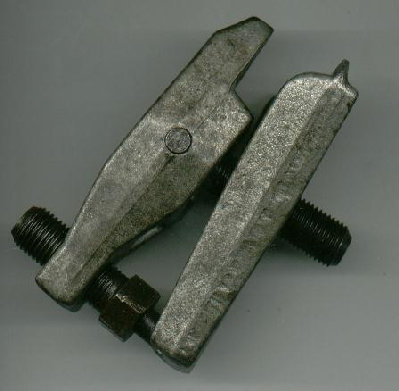

BeitragVerfasst am: Mo 15 Aug 05 23:09:36    Titel:
hast du so nen Spurstangengelenkausdrücker?
Ohne den kommst du nicht weit.
Evtl. tut´s da ne einfachere Ausführung, mit konkret diesem (Hazet 779) krieg ich aber beim 75 alle Gelenke zum Achsschenkel hin rausgedrückt, mit dem Hammer rausklopfen kann man achsschenkelseitig allgemein vergessen.
Damit mach ich um an das Traggelenk zu kommen zuerst den Spurstangenkopf, dann das obere und untere Gelenk raus.
Besagtes unteres Gelenk lässt sich auch am Fahrzeug wechseln, allerdings nicht so bequem wie am Schraubstock.
Den unteren Lenker auszubauen wär mir persönlich zu stressig, aber da hat jeder seine eigene Fillosofie. Stoßdämpfer lass ich glaub ich auch drin.
Einige der Mütter sind afaik mit Splinten gesichert, diese vorher bevorraten.
