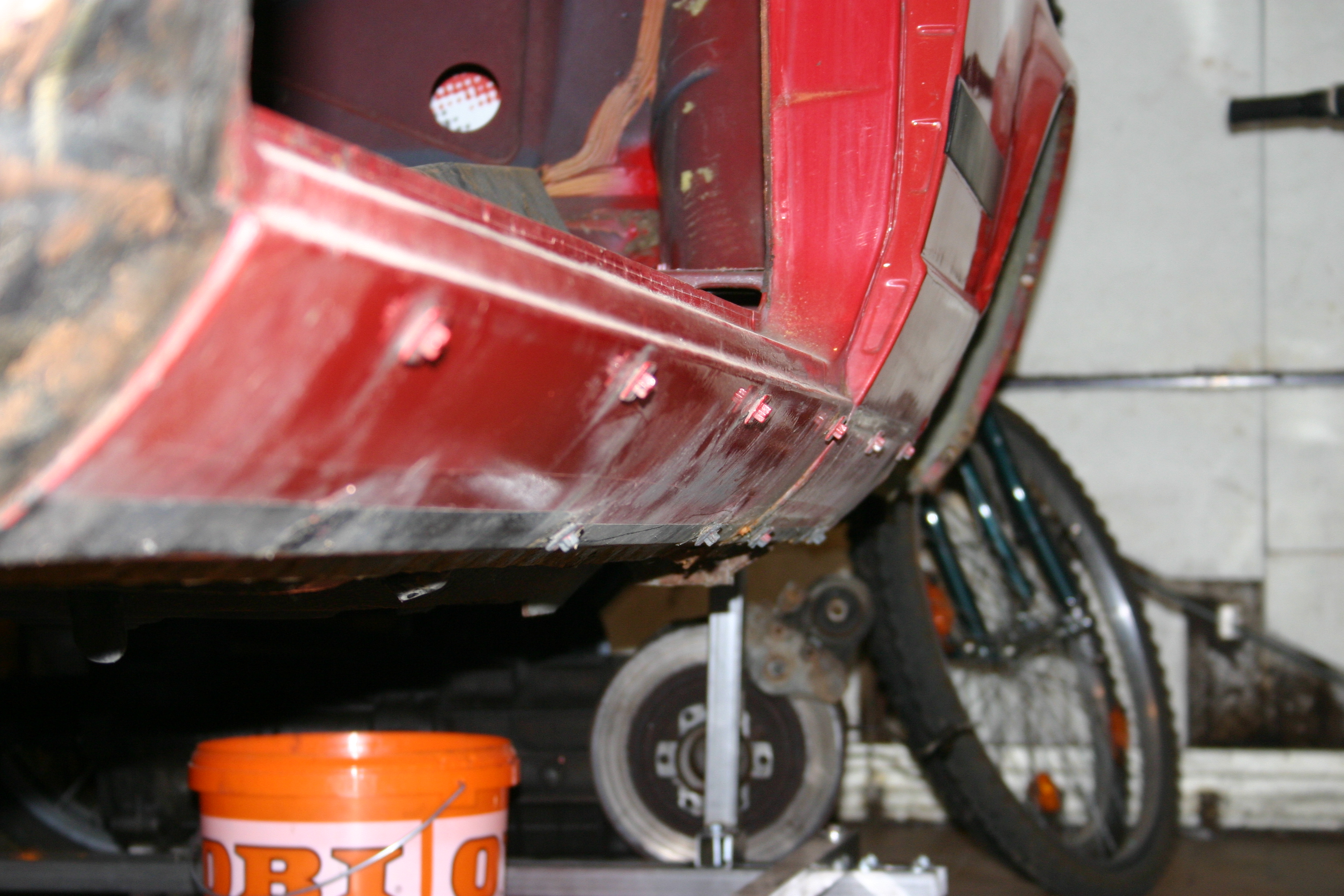

Du hast recht das ist zuwenig. Die Klipse sind in zwei Reihen angebracht.
Die Seitenteile haben oben eine Kante die hinter die oberen Klipse gehängt wird.
Die zwei Reihen kannst Du auf dem Bild erkennen.
Danke, das Bild ist ja perfekt!!! Super!!!

Also habe ich 6 Stück bei Dir am Foto gezählt, eins für vorne dazugegeben, mit dem Schwingschleifer vorne 14x das Kreuz (wegen Lochbohrung) und hinten 14x die quadratische Halterung (wegen Anstand) weggeschliffen, 14x ein Loch reingebohrt.
Dann die Schweller angehalten nach vermutlicher Lage nach Fotos, vermessen und die entsprechende Anzahl an Löchern gebohrt und die Halteclips dann durchgeschraubt. Zuerst wollte ich Nieten (hält besser weil das Schwellerblech ja nicht rasend dick ist) - aber es hat sich als sinnvoll gezeigt, das ganze reversibel zu gestalten drunken, denn Augenmaß oder Metermaß ist bei dem Schwellerverlauf egal... cyclops cyclops_ani
