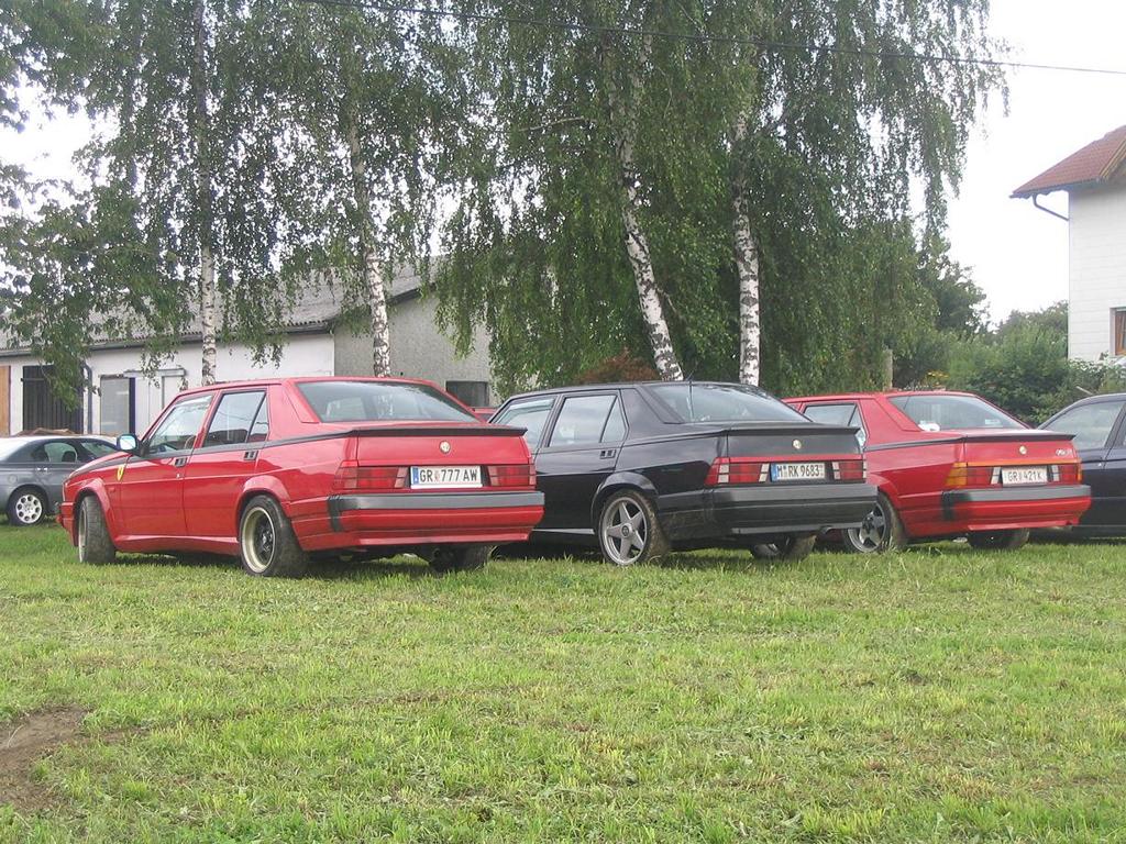

Auf dem Foto stehen 3 Versionen "Amerika" nebeneinander: (alle mit den originalen Schürzen)
rechts: original
mitte: Zender (schon weiter zur Mitte gerückt)
links: Mittelausgang
Persönlich finde ich den Mittelausgang optisch (und akustisch) besser - ist aber wohl auch technisch von Vorteil.
Werner[/quote]
BeitragVerfasst am: Mi 26 Nov 08 16:29:21    Titel:
Wobei der linke mir gehört und dort ist eben die hintere schürze nicht mehr original sondern seitlich zugekleistert
PS .: schönes foto
auch sieht man bei dem bild die drei unterschiedlichen versionen der heckleuchten ganz deutlich
Ok, nur "weitgehend" original.
Beim schwarzen ist deshalb an der Unterkante der Schürze eine Blende mit dem passenden Auschnitt - also auch nur "fast" original.
PS .: schönes foto
Ja - toller Fotograf, was......... Wink

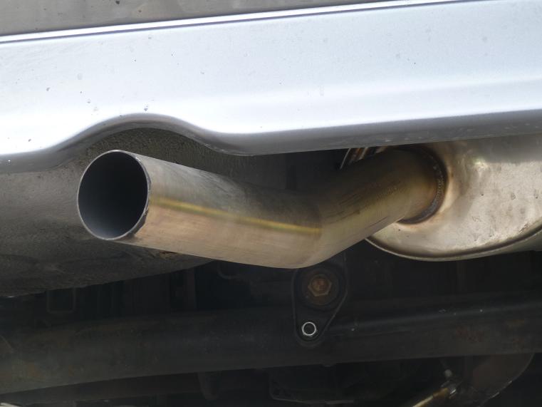

Welchen Grund kann es sonst geben solche Kurven ins Rohr zu biegen? beim konstruieren schlechtes Dope geraucht???
So ists sichtbar strömungsgünstiger:
