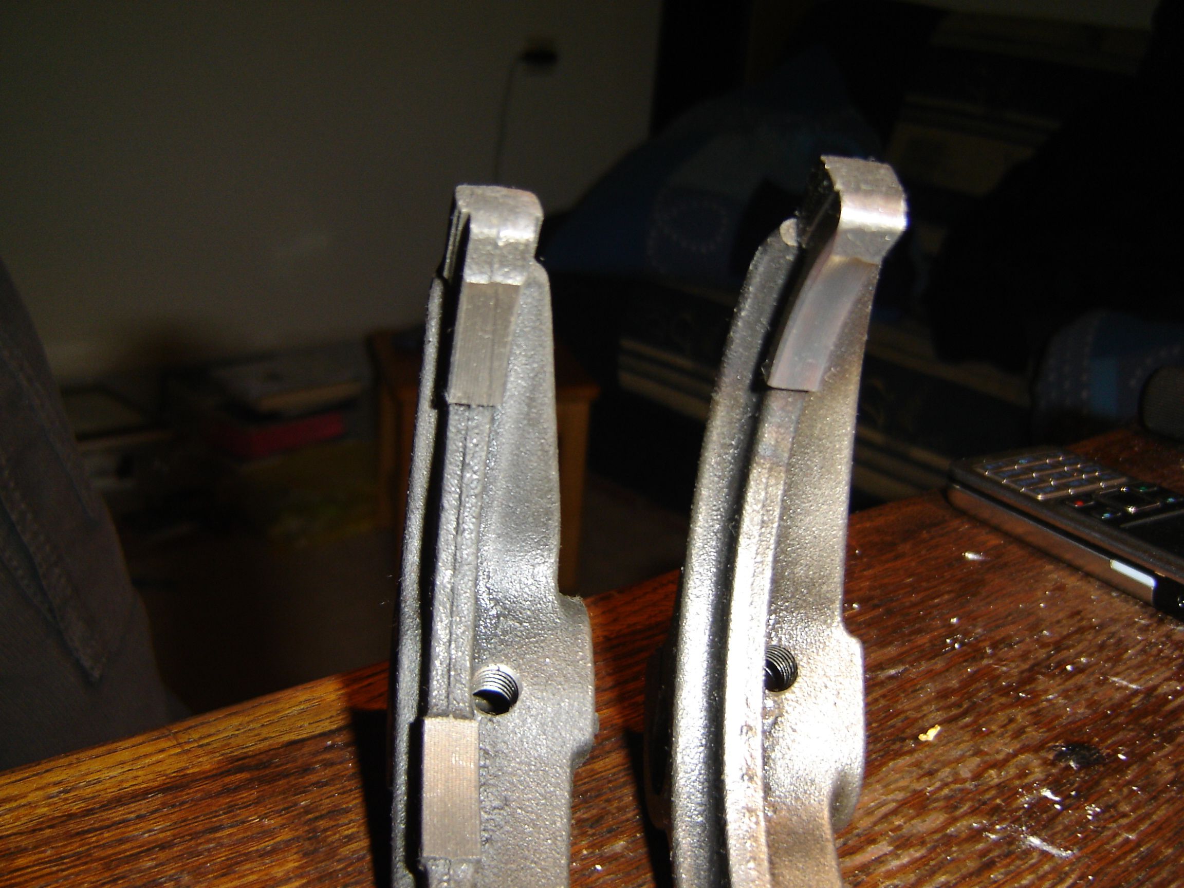

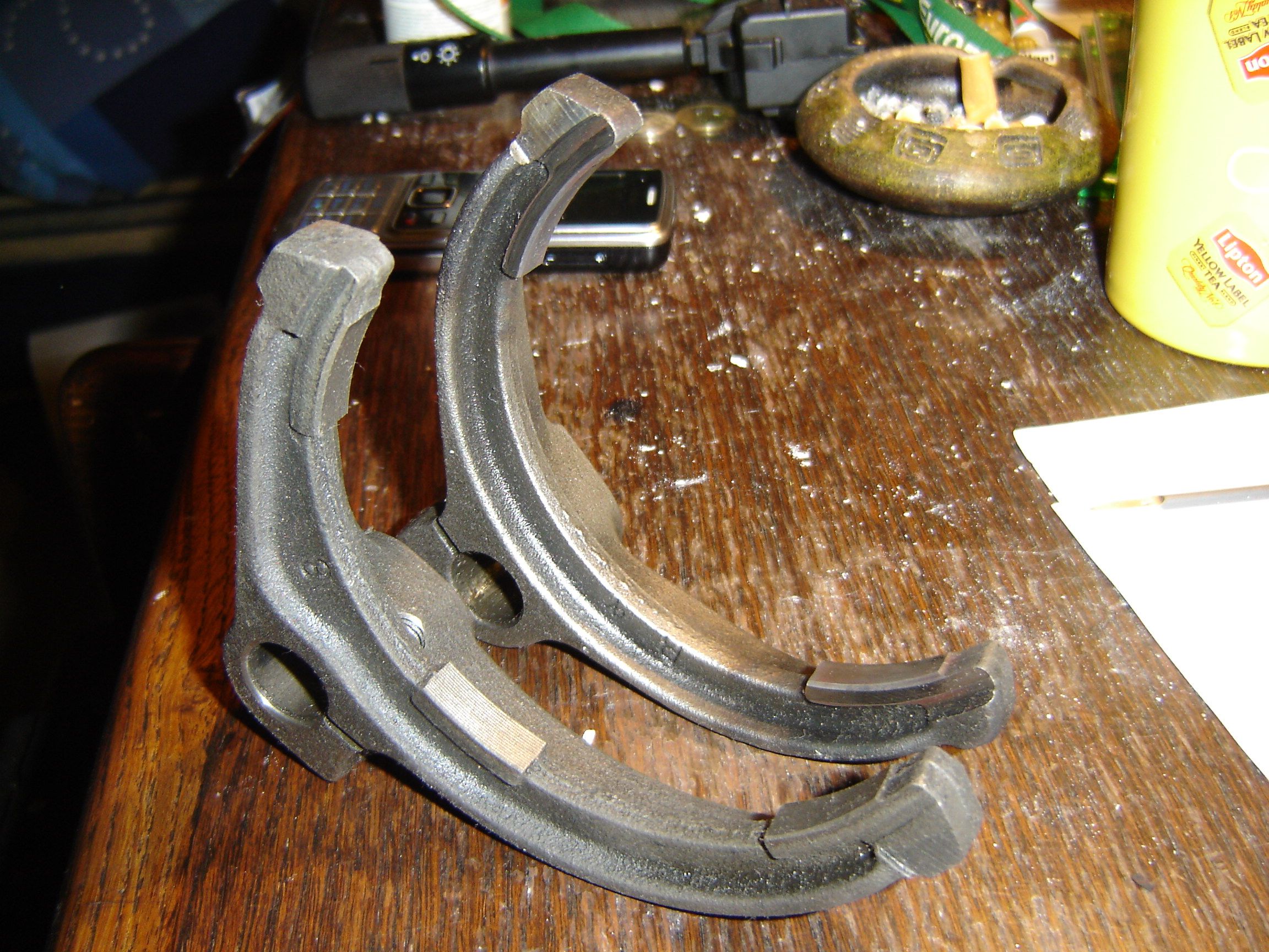

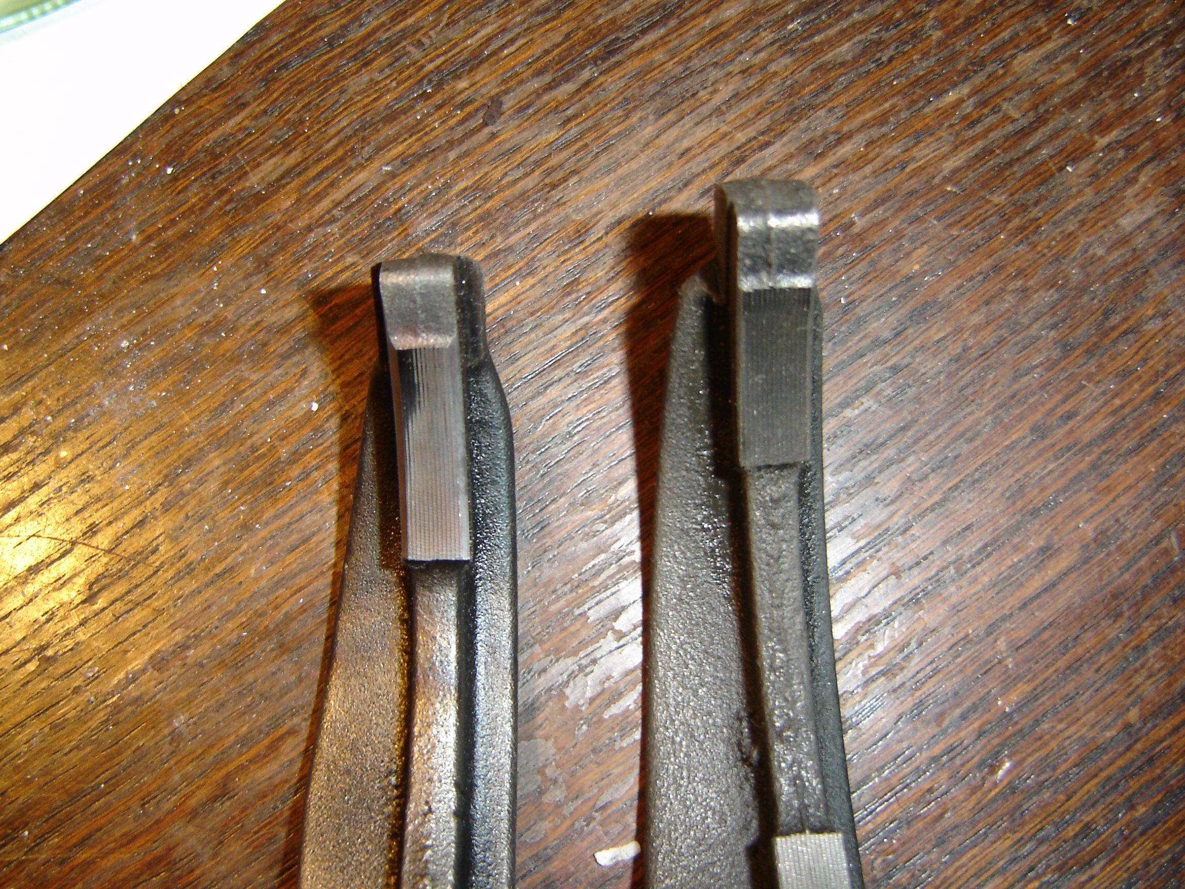

die funktionierten normal und sind aus ner TS getriebe(75iger sind aber alle gleich). also ich schau mal nach und mach ein paar fotos.
BeitragVerfasst am: Di 06 Mai 08 16:10:39    Titel:
hier
seiten verschleiss gibts fast nicht. werde aber noch vermessen
