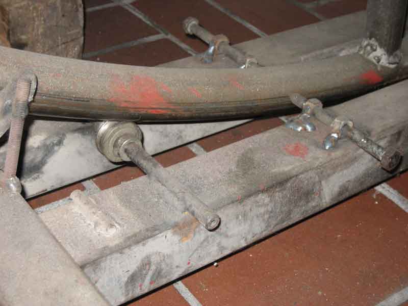

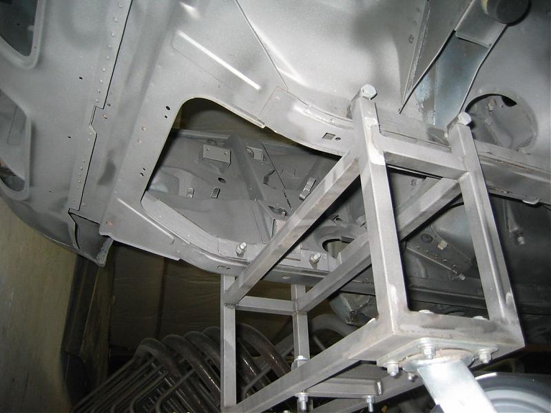

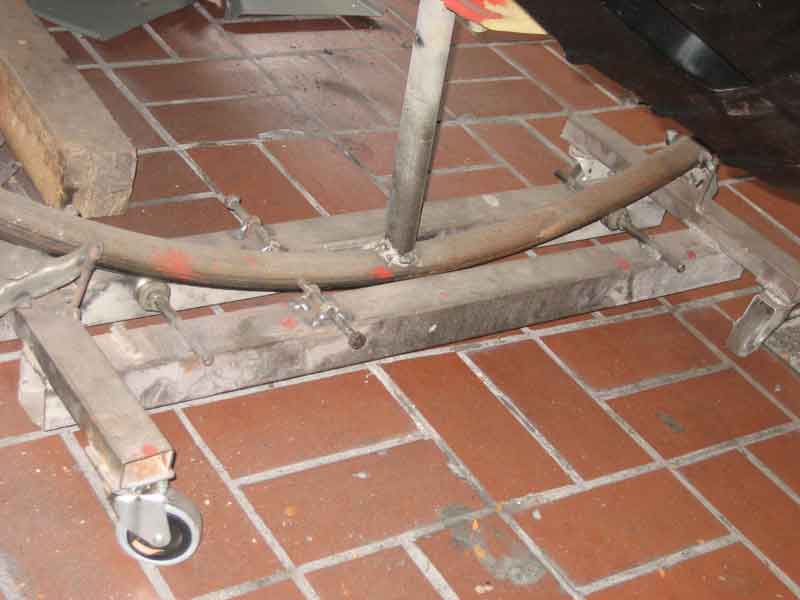

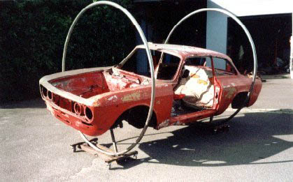

Ja die Bilder hab ich bekommen.
Er sagt das es Stahlrohre sind Zitat Rainer:
Die Ringe habe ich mir beim Stahlbauer biegen lassen. 45mmx3mm Aussendurchmesser 2m. Die Ringe laufen auf je zwei Schwerlastlagern die wiederum auf Hunden montiert sind.
Gestell vom Rainer
 Dateigröße:  18.36 KB
 Angeschaut:  1612 mal
Gestell vom Rainer
 Dateigröße:  24.91 KB
 Angeschaut:  1523 mal
Gestell vom Rainer
 Dateigröße:  27.23 KB
 Angeschaut:  1539 mal
Gestell vom Rainer
 Dateigröße:  22.87 KB
 Angeschaut:  1510 mal

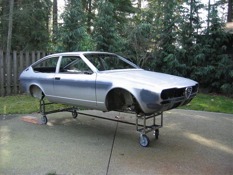

BeitragVerfasst am: Fr 07 Sep 07 09:21:21    Titel:
So hier noch mal ein Bild vom Gestell für alle die nicht wissen wie es so
im gesammten aussieht.
Ansicht im Ganzen
 Dateigröße:  43.52 KB
 Angeschaut:  1613 mal

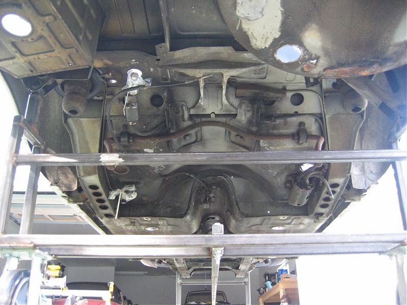

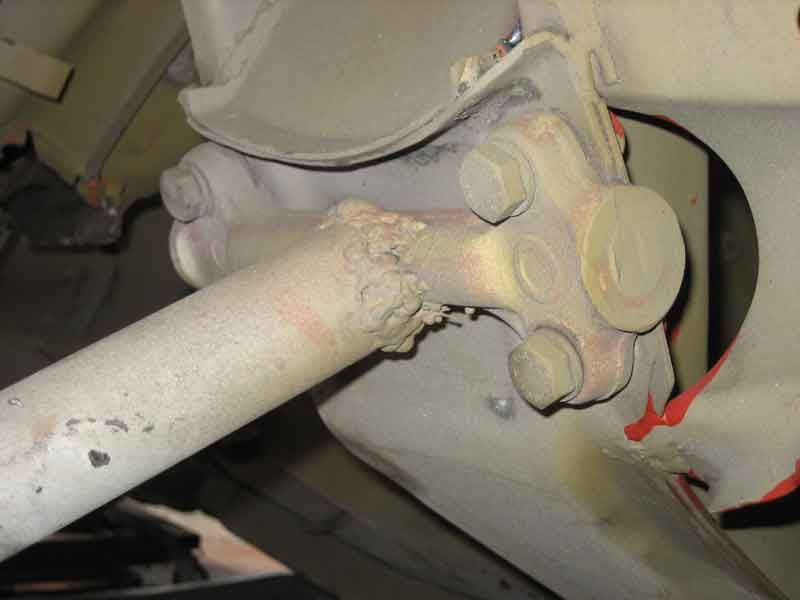

BeitragVerfasst am: Fr 07 Sep 07 09:31:53    Titel:
Hier noch mal Bilder von einem anderen Gestell das ich im alfabb Forum
(glaube ich zumindestens Neutral ) gefunden habe.
 Dateigröße:  104.55 KB
 Angeschaut:  1516 mal
 Dateigröße:  60.66 KB
 Angeschaut:  1533 mal
 Dateigröße:  75.01 KB
 Angeschaut:  1526 mal

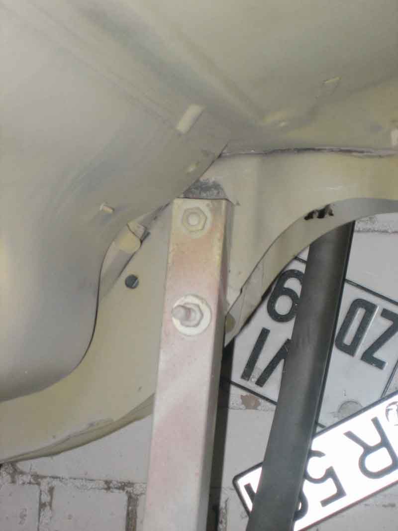

BeitragVerfasst am: Mi 12 Sep 07 16:35:52    Titel:
Bezüglich Drehgestell:
Hat noch niemand die GTV bei den Stoßstangenaufnahmen aufgehängt?
Ist die Karosserie zu schwach dafür?
Möchte nämlich meine auch aus Platzgründen so drehbar machen.
Die Ringe sind mir zu groß und die Achsen kommen auch raus.
zB:
BeitragVerfasst am: Mi 12 Sep 07 19:14:03    Titel:
Habs mir grad eben in der Garage angesehen.
Bei einem guten Exemplar könnte es Vorne gehen aber hinten denke ich
das es eher zu schwach ist. Der Rahmen geht nicht durch, vorne sind die
Stoßstangenaufnahmen quasi auch nur auf die Stehwand geschweißt
Ich würde es bei meinem nicht machen, meiner hat dafür zuviel Rost.
Du solltest Dir das ganz genau anschauen bevor du so etwas tust. Wink

Wie gesagt vorne könnte es gehen, da die Aufnahmen sehr nahe an den Trägern
sind. Aber Hinten gehen die Träger nicht durch wie es aussieht, da hängst Du
ihn nur am Blechkleid auf. Aber ob das beim 75er auch so ist kann ich nicht
sagen denke aber das die Bodengruppe sehr ähnlich ist.
Habe auch gehört das Alfas speziell im Heckbereich nicht sehr Steif sind. Crying or Very sad
