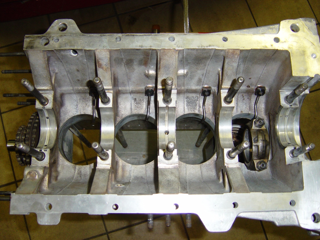

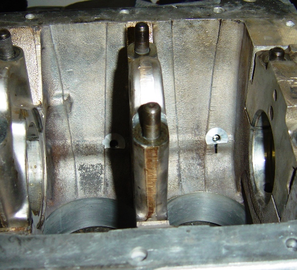

Hey, servus! Very Happy
Nö hab's dann doch anders gemacht.
Wollte die Legierung wissen, um keine Komplikationen
beim Schweißen zu haben. (richtiger Schweißzusatz)
Nicht daß noch ein Anteil Magnesium dabei ist...... Cool Laughing
Ging um die Bearbeitung der Stelle für meine Ölspritzdüsen.
Dort ist ja nicht gerade ein Butzen, den man schön bearbeiten könnte.
Wollte mir den eben selbst aufschweißen.
Auflagefläche hab ich aber so auch zusammen gebracht! Wink
Wenn's für dich kein Problem ist, könnt ich dir aber trotzdem
(möglw. für später mal) ein Stück vom Block zukommen lassen.
Hab da noch einige Kg vom 1,8'er. Cool
LG, Wink

BeitragVerfasst am: Sa 02 Jun 07 10:25:51    Titel:
Moin,
sieht ja echt nett aus mit den Ölspritzen Cool
Wird/ist das ein Turboumbau?
wenn du mir ein Stück mit 2*2 cm ebener Fläche (und max 5*5*5 cm) hast, kann ich ne "Atom-Emissions-Spektralanalyse" machen (tolles Wort Wink )
Gruß AGE
