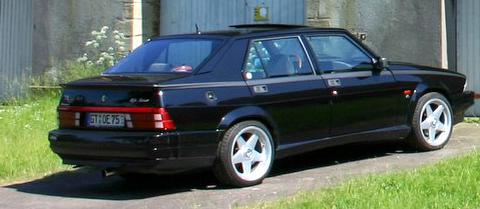

Verfasst am: Mo 30 Mai 05 13:51:34 Titel: |
Jetzt ists noch einer mehr in München. Habe endlich die Eintragung machen lassen. Da 7,5x17 ET30,5 und 205/40 17 und ohne Tieferlegung wars überhaupt kein Problem.
90.95 KB |
1701 mal |
