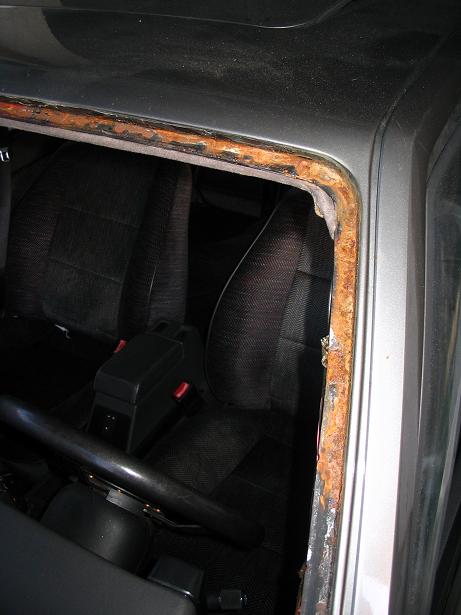

werner Gast
Verfasst am: So 19 Nov 06 14:55:59 Titel: |
Milano hat Folgendes geschrieben: |
ich muß mich noch einmal zu diesem Thema an Euch wenden. Ich habe die komplette Windschutzscheibe rings herum mit speziellen Dichtmittel für solche Zwecke abgedichtet. Trotzdem mußte ich heute wieder feststellen, daß etwas Feuchtigkeit zu finden ist. ................aber kann mir jemand von Euch einen Tipp geben oder hatte mal das gleiche Problem? |
Ja hatte ich!
Das Spielchen, das dich gerade quält, war für mich der Anlass meinen WinterQV neu zu machen - schau Dir den Threat an, da dreht sich viel um den Scheibenrahmen und da sind jede Menge Bilder drin.
Übrigens, auch an dem Scheibenrahmen hast du von außen überhaupt keinen Rost erkennen können, aber beim Fahren hats immer ein wenig Wasser reingedrückt. Du kannst Rostschäden an der Stelle unmöglich sehen. Aber wenn Du nix siehst, bedeutet das leider nicht, das da nix ist...
Die Scheibe ist ja geklebt - zwischen Glas und Kleber kann nix sein. Der Keder selber hat auch keine Dichtwirkung, sondern ist so eine Art Puffer zwischen Glas und Blech. Der Rost sitzt meist flächig da, wo die Scheibe aufgeklebt ist. Da sind dann auch Abdichtversuche eher selten von Erfolg gekrönt und daher Pfusch. Auf Rost kannst Du nix kleben!!!
Die Scheibe muß raus
Schau Dir das Bild an: ich wette hoch drauf, das das bei Deinem ähnlich ausschaut. Wenn die Scheibe schon mal raus war, ist damals womöglich nicht sorgfältig genug gearbeitet worden???
Zitat: |

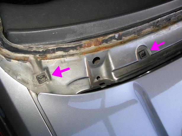

Wie bekommt man überhaupt die Plastikverkleidung unter den Scheibenwischern raus? Gibt es dafür einen Trick, oder laufe ich Gefahr, das gute Stück zu zerbrechen? |
Scheibenwischer abbauen und dann abziehen - ist nur geklippst. Das geht zur Not auch ohne die Haubenscharniere aufzustellen. Das ganze wird Dich aber eher nicht weiterbringen, wobei - wenn die Scheibe raus muß, muß das Ding eh raus....
