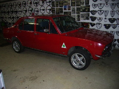

Endlich ist es soweit: ab morgen steht die 1800er Alfetta im Alltagsdienst. Heute habe ich sie entgegen meiner Art sogar gewaschen . Habe ihr noch die Felgen und Reifen der Einspritzalfetta verpaßt – aber die Ronal A1 passen ihr irgendwie nicht. Sind viel zu wuchtig vorne. So wird sie dann die originalen Cromodoras bekommen und die Einspritzer wieder wieder die AZEV verlieren. Auch mit den Kleeblättern und der Alfaschlange bin ich nicht vollends glücklich – die werden vermutlich auch weichen.
Was war bisher geschehen: ich hatte das Auto wie erwähnt von einem Bekannten gekauft. Hauptproblem war die gerissene geklebte Windschutzscheibe. Ich wollte auf Gummisdichtung umbauen – aber auch ich konnte nach 20 Jahren in der Szene keinen Gummi auftreiben, Scheiben hätte ich gefunden. Plötzlich tat sich eine auf, aber sie stellte sich nach Kauf als nicht passende 2000er Scheibe heraus...schließlich fand sich eine richtige Gummidichtung samt Scheibe, an der noch eine Alfetta dranhing, wie praktisch.
Zwischendurch hatte ich in einem konzentrierten Tag Arbeit den üblichen Wartungsstau beseitigt, das ganz große Komplettservice gemacht und auch die 1300er Vergaser durch passende ersetzt – machte sich deutlich in den Fahrleistungen bemerkbar...
So baute ich die Scheibe aus und mußte leider den vorne erwarteten durchgerosteten Prinz Heinrich konstatieren (einen neuen hatte ich zm Auto dazubekommen – der ist durchgeschweißt). In jugendlichem Überschwang baute ich auch die Heckscheibe aus – und da lauerte das wirkliche Grauen, shit. So löste ich das vordere Luftleitblech aus, schweißte die 2 aufgetauchten Löcher darunter und setzte das neue Teil ein. Ebenso wurde der hintere Rahmen repariert. Das Lackieren überließ ich aber einem alten Bekannten von mir. Der lackierte beide Rahmen und verblies perfekt, praktisch kein Unterschied zum 10 Jahre alten Lack! Ist immer wieder beeindruckend. Zum Einbau der vorderen Scheibe mußte ich auch das Armaturenbrett fast ausbauen, an den Lüftungsschläuchen kann man wirklich verzweifeln...

Herrlich, gratuliere zu dem schönen Wagen, Spass zu wünschen erübrigt sich, den hast ja beim Schreiben schon gehabt.......
Mur die Ronals passen wirklich nicht, weder in Breite noch im DM, hätte noch Ronals in 14" - mit 185 Gummierung, die päääsen u.U. besser, aber wie ich las, ist die Felgenfrage eh geklärt.

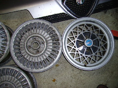

Das Felgenproblem ist derweil ungelöst. Habe probehalber extra gekaufte AZEV in 7*15 mit schönen Pirellis draufgeschraubt. Wollte die Azev auf die Einspritzer und die Ronals auf die 1800er. War mir eh klar, daß die stilmäßig nicht passen, aber schauen wird man ja noch dürfen ...wird immer schlimmer... vorne ist es unfaßbar. Da müßte man 4zollfelgen montieren und hinten 8zöller, damit es optisch gleich aussieht...also wieder die Blechfelgen montiert. Sind leider von einer 82er Alfetta mit den Langlöchern anstatt der runden. Die Mittelkapperl sind vom Alfasud ti, die gefallen mir besser als die großen runden der Alfetta. Hinten einiges an Spurverbreiterung zwischengelegt, vorne nix - trotzdem das alte Leiden.
Als weitere Optionen sind noch:
5,5er x 14 von BWA, die originalen Stahlfelgen mit den runden Löchern (habe ich aber nicht, aber kriegert ich) und die originalen Campagnolos. Zu denen tendiere ich am meisten (obwohl sie früher auf einem Diesel waren ). Sind gerade in Ätznatron, weil beide Strahler erst in über 2 Wochen Zeit haben bzw das Gerät defekt ist. Sehr schön sind auch die Mille Miglia, die das Auto ursprünglich drauf hatte. Sind frisch gestrahlt und grundiert - aber leider mit Haarrissen...

.....und die originalen Campagnolos. Zu denen tendiere ich am meisten (obwohl sie früher auf einem Diesel waren ). |
...aber nach dem Transport in einem Turbo haben die Felgen sicher dieses Kindheitstrauma verdrängt. Darfst Sie halt nicht ständig dran erinnern....
Verfasst am: So 17 Sep 06 11:34:46 Titel: |
...aber nach dem Transport in einem Turbo |
Hoffentlich hat sie daß nicht zusehr verwöhnt und ein Geschwindigkeitstrauma verursacht, daß ich jetzt nimmer bieten kann...
Eine ist schon geätznatront. Hatte die erste Mischung zu dünn angesetzt. Aber jetzt funzt es! DAnke!
