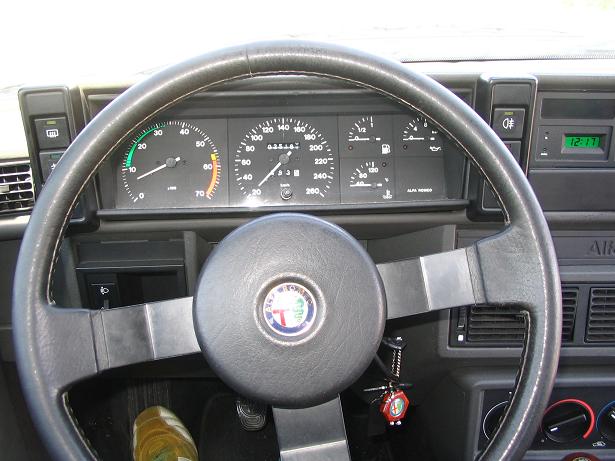

Erste Spielerei: Lenkrad getauscht auf die Version Vor-FL

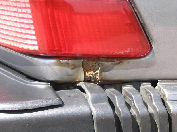

DAS lässt schon schlimmeres ahnen.........

BeitragVerfasst am: Di 06 Jun 06 23:47:21    Titel: werner
hmmm
wundert mich wenn du sonst nix findest den das schaut schon recht tief aus unter dem rücklicht.
andererseits war das bei meinem auch zu machen (aber noch nicht durch)
du das ja eh nicht dein einziger alfa ist spricht ja nichts gegen eine winter nutzung, beansprucht das auto zwar sicher mehr aber bei der richtigen vorsorge sollte es trotzdem kein problem sein.
allerdings ganz wichtig wachs kannst vergessen!!!!!
das auto ist ja schon rostig (auch an stellen die du nicht erreichst wie schweller usw.)
da bringt wachs nichts mehr das macht nur sinn um einen noch guten schweller zu schützen....
ich kann dir nur fluid film empfehlen ist super das zeug.
ich sprühe damit 1-2 mal im jahr die bekannten schwachstellen (wagenheberaufnahmen reserverad mulde usw) ein und schein sich auszuzahlen da es ganz gut salzwasser resisten ist.
http://www.fluidfilm.de/
und das kann man auch auf stellen sprühen wos schon ein bisl rostig ist.
(allerdings nicht auf gummi zeugs und im sichtbaren bereich weils verdreckt....)
was soll man sagen vom wirtschaftlichen die gleiche antwort wie immer auf in die presse da mit, mein standpunkt hab meinen mit meinem spengler in 3 wochenenden fertig und der war schlimmer)
gruß alex
PS: wiederaufbau oder verbrauchen die frage stellt sich eigendlich nicht da ein wiederaufbau einer komplettrestauration gleich kommen würde und
das bringts erst in 20 jahren....
richt ihn soweit her das er haltet und fahrt und wenn das halbwegs gemacht ist haltet er eh länger wie original da der 75 ja bis auf die paar schwachstellen ja eigendlich recht haltbar ist (was rost betrifft zumindest haben die autos aus dem alter alle mehr ausen sichtbaren rost....

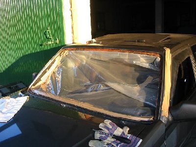

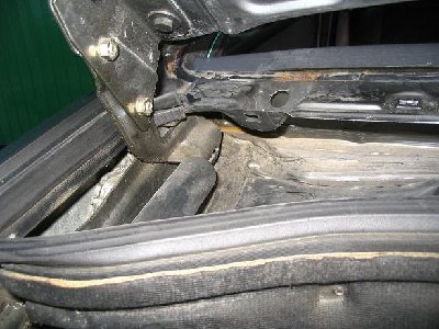

BeitragVerfasst am: Di 06 Jun 06 23:54:15    Titel: Ausbau Frontscheibe
Ausbau der Frontscheibe ist Sklavenarbeit - wenn man alleine ist Evil or Very Mad
Oliver hat das ja im "Werkstattbereich" schon wunderbar beschrieben. Bei der Frontscheibe müssen nur zuerst die Scheibenwischer abgebaut werden um die Kunststoffblende am unteren Scheibenrand zu entfernen.
Die Scheibe hatte nicht nur einen Riss, sie war auch schon vorher undicht. Warum war nach dem Herausnehmen klar. Und ich hab mich schon gewundert, warum der Kleber im oberen Bereich soooooooo leicht zu lösen war........... Shocked
Einziger Trost: keine Durchrostung Confused
Ich werde versuchen Rost und Kleberreste mit Negerkeksen wegzubekommen, oder hat jemand einen besseren Rat.......?
nicht so witzig....

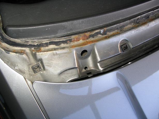

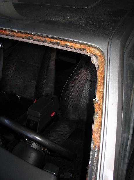

 Dateigröße:  40.56 KB
 Angeschaut:  1263 mal
.......hier hat getropft, logisch oder!
 Dateigröße:  35.6 KB
 Angeschaut:  1149 mal
Scharnierbereich und der Kasten unterhalb ist rostfrei!
 Dateigröße:  54.34 KB
 Angeschaut:  1177 mal
abgeklebt und vorbereitet zum entrosten.
 Dateigröße:  48.35 KB
 Angeschaut:  1196 mal
BeitragVerfasst am: Mi 07 Jun 06 00:14:30    Titel: werner
brrr schaut ja mühsam aus.....
tja leider hab ich bei meinem selber einen sprung rein gemcht (danek ikea*g*
aber da muß man durch........
die sache mit abschleifen ist halt so da man damit den rost nicht ganz wegbekommt.
haben bei mir sandgestrahlt (bei den anderen rost stellen)
und dann gibts so ne art rostumwandler den man draufstreicht (ist aber kein lack sondern ne verdunstende flüssigkeit leider keine ahnung mehr wie das zeug heist und dann grundiert......

ich kann aus eigener leidvoller erfahrung sagen, dass du bestimmt noch mehr roststellen finden wirst. eventuell auch da, wo man es nicht vermuten würde (oder andere 75 überhaupt nicht rosten).
ich würde das ganze großzügig abschleifen. notfalls mit flex und schrubscheibe, für die kleinen stellen einen winkelschleifer nehmen und hinterher fertan drauf, anschließend mit bob grundierung einpinseln.
das sollte dann erstmal für die nächsten jahre reichen.
viel spass und erfolg Smile

Fertan ist ein Rostumwandler, d.h. wenn alles gut geschliffen ist und kein Rost mehr da ist, dann kann man sich den Arbeitsgang sparen Wink
Ich würde anstelle von Bob eine EP-Grundierung drauf machen, da EP feuchtigkeitsundurchlässig ist und momentan den besten Rostschutz bietet. Nachteil: Lässt sich schwer schleifen wenn es ausgehärtet ist, daher verwenden die Lackierer es ungern.

In den Ecken müsste es relativ gut gehn, ansonsten wirst mit einer Drahtbürste besser in die Ecken kommen als mit nem Negerkecks.
.....werds auch testen und berichten.....
entfernen ist zwar anstrengender, aber auch besser als umwandeln. Fertan verwende ich nur für Falze, die nicht geöffnet werden. Wo immer schleifen möglich ist wird geschliffen bis aufs Blech Twisted Evil
