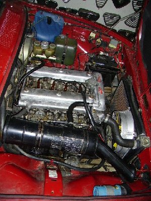

Schauen wir mal. Sonst ist eigentlich nichts notwendig zu machen, außer eine Taglichtschaltung zu installieren und alles durchzugehen. Habe sie heute heimgeholt und mich gleich ausgetobt; die falschen Vergaser getauscht (es waren 1300er Solex eine Giulia Nuova drauf Shocked ) , entsprechende 1973er Weber 72/73 habe ich ja liegen. Allerdings bin ich mit der Einstellung noch nicht klargekommen leider. Die rissigen Ansaugflansche und die Vergaserstütze gingen gleich in einem Aufwasch mit. Mühsamster Teil war die Erneuerung des Silentgummis der Starterglocke, dazu muß der Auspuff ab (alleine immer eine kotzige Arbeit, weil man bei 2 Schrauben nicht von unten schrauben und von oben gegenhalten kann...) und das Herauskriegen auf engem Raum des Trumms und Einziehen (öhm, eher Einschlagen Embarassed ) des neuen ist auch nicht ohne. Klappte aber ganz gut. Der Gummi ist in der Wirkung nicht zu unterschätzen, der Motor bleibt jetzt dort wo er sein soll Wink

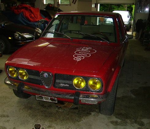

na sowas, sowas geht bei mir immer sehr schnell, gelbe Scheinwerfer und weiße Blinker sind immer das erste... Cool

Habe die Weber wieder runtergerissen weil nicht einstellbar. Schade, waren von mir neu abgedichtet und spielfrei - und die genau dazugehörigen Vergaser inkl passender Düsenbestückung. Was es da hat, kann ich nicht rausfinden. Habe dann auf den 1,8er die Ex-2000er Dell'Ortos des Spider raufgegeben, also zumindest baujahrgerecht. Rennt damit sehr gut zu meiner Freude. Habe auch die Zündung richtiggestellt.
Nur das transaxletypische Klingeln der Kardanwelle habe ich nicht wegbekommen. Aber Rom ist auch nicht an einem Tag erbaut worden Wink
