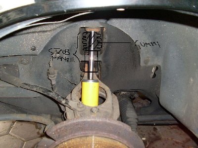

Hat hier noch jemand die Bilstein B6 verbaut? Irgendwie finde ich merkwürdig, dass die gar keine Staubmanschetten mitliefern und die Stangen, im Gegensatz zu meinen vorher verbauten Monroe z.B., völlig ungeschützt im Radhaus sitzen! Ist das bei anderen auch so? Gibt es extra Staubmanschetten irgendow zu kaufen? Finde ich so nicht wirklich prickelnd! Confused

so kannst du nich fahren, du hast gar kein stoss gummi. koni kommt auch ohne staubmanschette. du musst die original manschete verbauen, die hat auch den stossgummi. so wie es auf dem bild aussieht riskierst du das der dampfer zum boden schlagt.

Das habe ich, so wie es auf dem Foto zu sehen ist, gleich wieder ausgebaut! Stoßgummis (meinst Du die Distanzstücke?) sind verbaut aber wohl nicht zu erkennen, das ist nicht mein größtes Problem. Schlimmer ist, dass mir die Staubmanschette fehlt, da die Monroe keine brauchten.

du meins die sind jetzt n icht im bild?. ok am besten du nimmst die original manscheten. unsere schlachter im forum mussten sie haben. ich habe die hinteren eingebaut, die sind etwas langer. da kommt kein dreck mehr rein

Sofern wir die gleichen Gummis meinen, denke ich ja. An der HA gibt es vier davon (oben und unten) und an der VA natürlich nur oben je zwei. Sind diese kleinen Gummipuffer.
Werde mich mal darum bemühen, die Dinger zu bekommen. thumbright

ich meine nicht an die gummis. die "wichtigen gummis" sind am teleskop . sie verhindern das der stossdampfer zu boden geht wenn du in ein loch krachst. sind ungefahr 10cm lang . sie dienen als distanz zwischen dicker teil des stossdampfers und obere mulde. im foto has du sie nicht.
bei original sind sie integriert mit staubmanschette. also es ist ein teil.

ach ja wir sprechen von einer 75? weil gtv und giulietta haben dies and der unteren gabel.

Wie Superfly schon schreibt, die Staubschuthüllen werden vom Originaldämpfer übernommen.
Ok, nun hab ich's geblickt! Mit Zeichnung auch nicht zu verfehlen! Wink Werde mir originale Staubmanschetten besorgen. So, wie auf meinem Foto, konnte es kaum richtig sein! Wink
