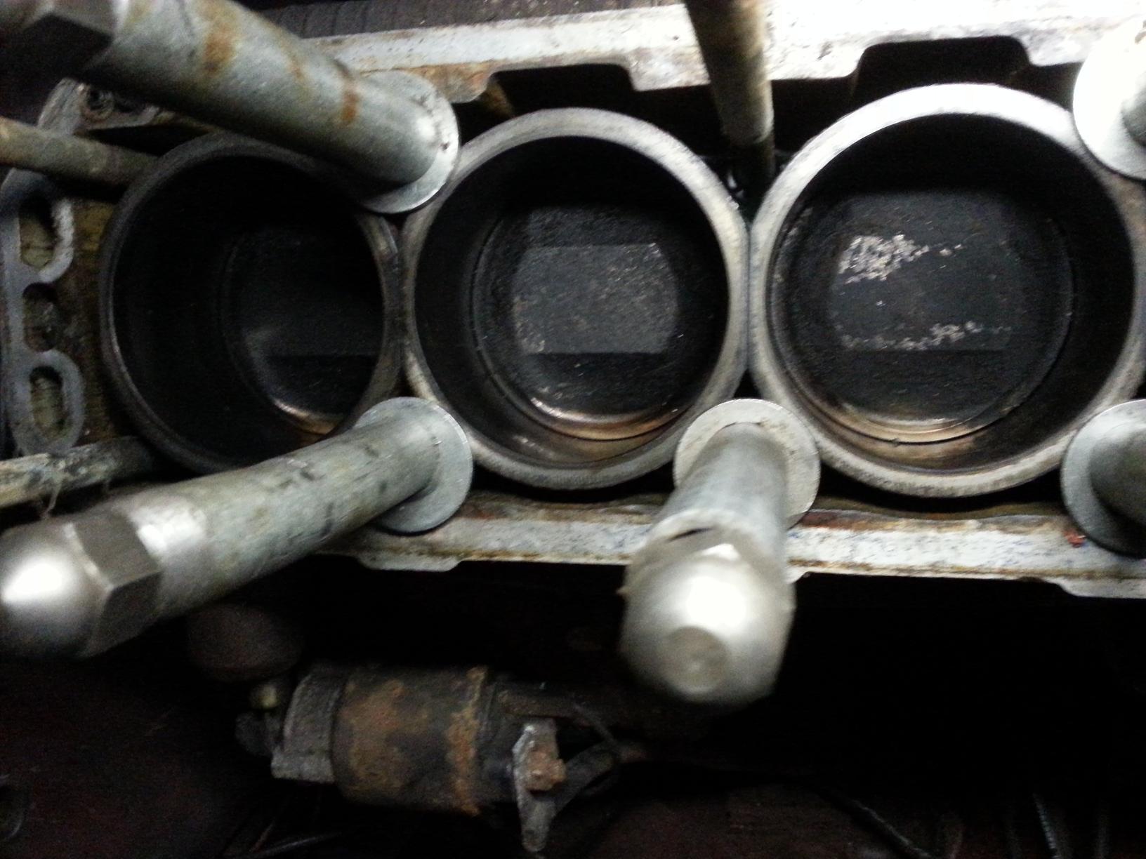

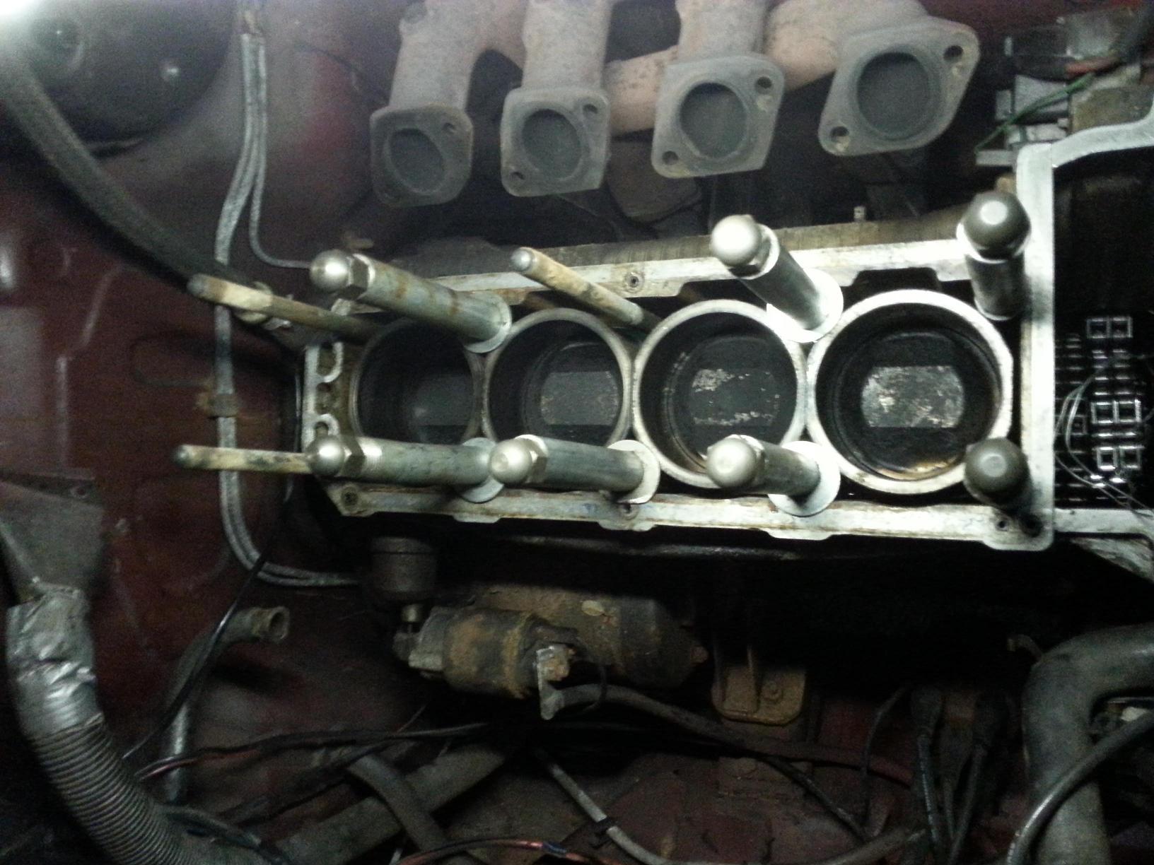

BeitragVerfasst am: Fr 02 Okt 15 18:27:58    Titel:
Servus Miteinander,
ich habe bei der Alfetta auch den Zylinderkopf abgenommen, die "Buchsenhalterungen" habe ich selber mit Material aus dem Baumarkt hergestellt. Die Kosten für die Wasserleitung, Beilagscheiben und Hutmuttern sind sehr überschaubar. Die Kette binde ich auch immer mit einem Draht zusammen, das ist sehr praktisch! Ich habe mal ein paar Bilder geknippst, dass erklärt es wahrscheinlich am einfachsten, wie man das anfertigen kann.
