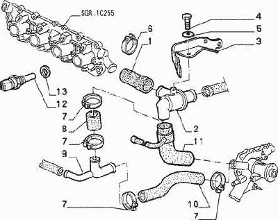

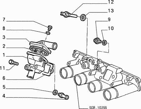

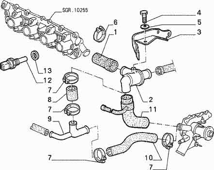

BeitragVerfasst am: Sa 06 Mai 06 06:03:25    Titel:
Hier noch einmal die beiden gängstigen Varianten 1,8ie und TS als Bilder:

BeitragVerfasst am: Sa 06 Mai 06 09:19:00    Titel:
uuuuuuui, vielen Dank für die Unterstützung. Ich hab das Ding gefunden, nachdem ich aber nix besonderes sehen kann, soll ichs wohl auf Verdacht austauschen ?
BeitragVerfasst am: Sa 06 Mai 06 09:55:43    Titel:
Ob man bei Preisen von ~40,- EUR auf Verdacht austauscht oder der Sache richtig auf den Grund geht, ist jedem selbst überlassen.
Da beim 1,8er im Gegensatz zum TS das Thermostat "offen" ist, kannst Du probieren den Einsatz ( das eigentliche Thermostat ) auszubauen um zu sehen wie das mit der Temperatur ohne ist. Sie wird langsamer steigen, aber wenn das Problem woanders liegt, dann wird sie am Ende genau so hoch sie wie mit Thermostat.
Du kannst diesen Einsatz aber auch zum testen in einen wasserdichten Behälter legen und heißes ( mind. so heiß wie die Temperaturzahl die auf dem Thermostat eingeschlagen ist ) Wasser drübergießen. Wenn das Thermostat vollständig öffnet, dann liegt das Problem wo anders. Wenn nicht, dann ist das Problem gefunden...... Dann besser austauschen.
