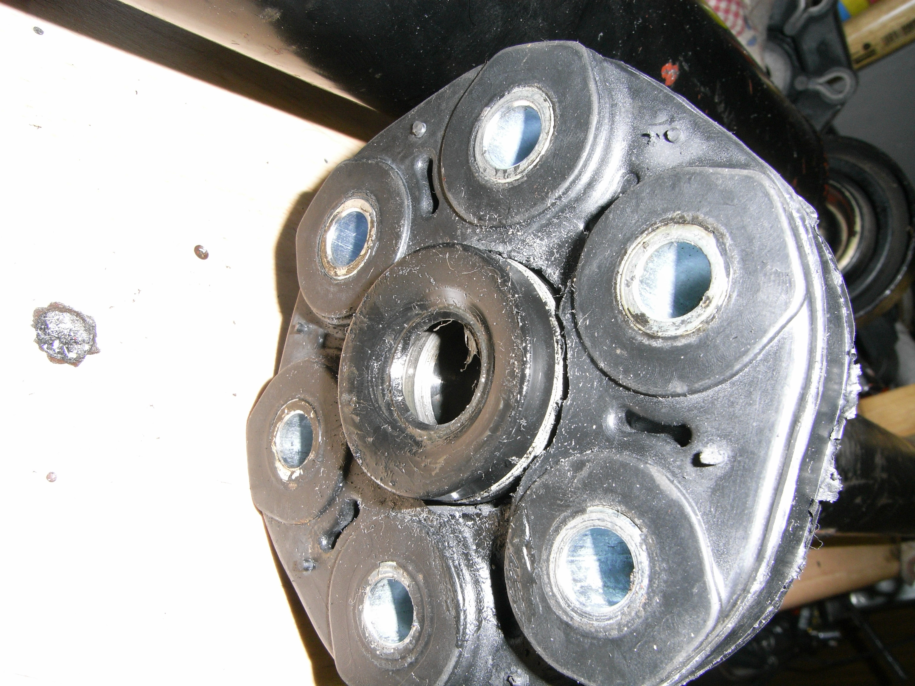

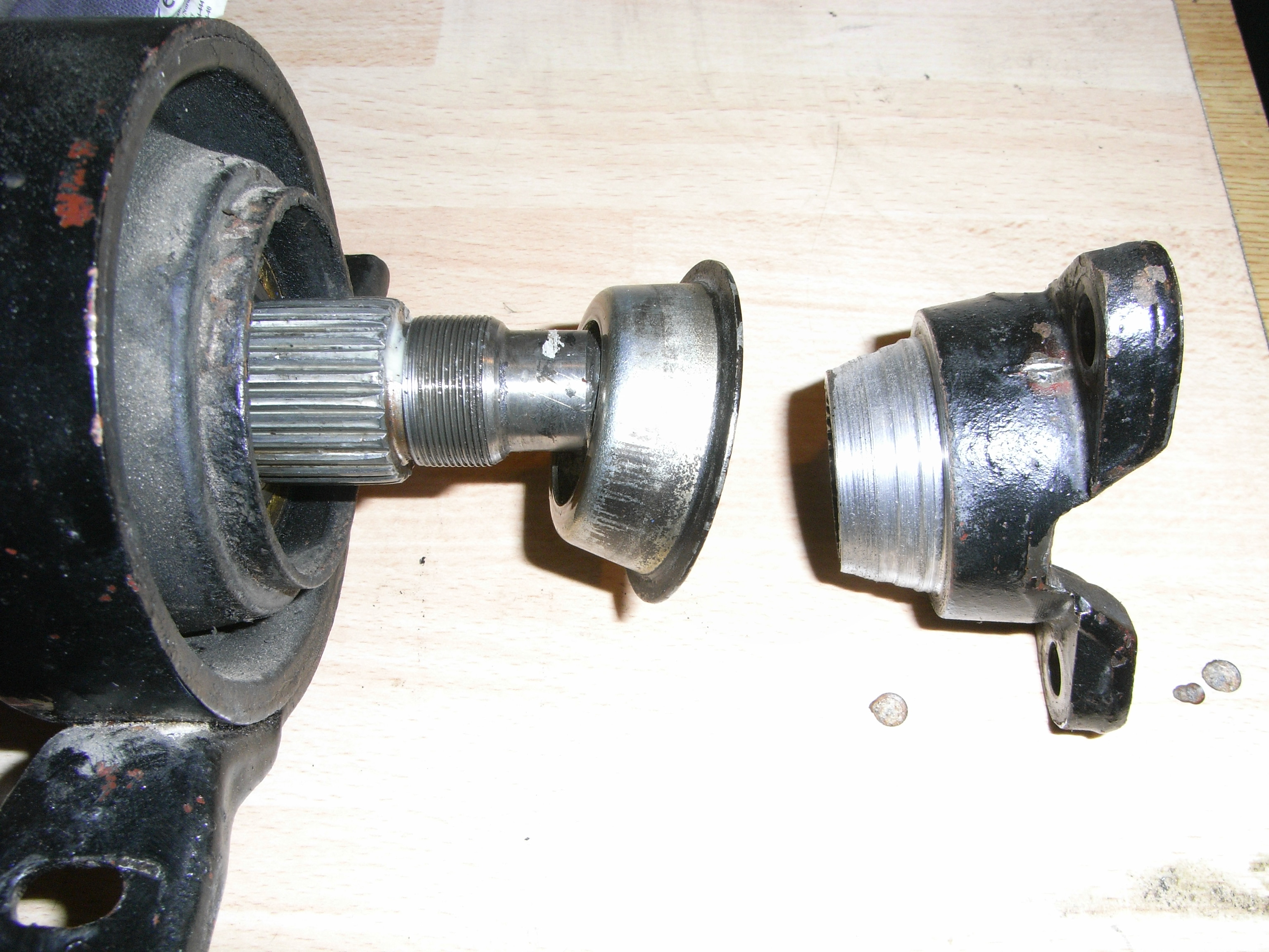

Verfasst am: Do 27 Feb 14 18:57:38 Titel: |
Hallo...mal die Bilder vom Umbau..

schwerti Gast
Verfasst am: Do 27 Feb 14 21:41:06 Titel: |
Servus Sepp,
Danke für die Bilder.
Hab jetzt mal die Scheibe vom V6 vermessen
DA= 106
DI=46
B=24
LK=77,36 lt. Kardanwellenflansch
BMW E81
DA=110
DI=40
B=28
LK=78
Knapp wirds beim innendurchmesser, weil die Staubmanschette der Zentrierung knapp über 40mm hat, aber das kann mann sicher anpassen.
Die BMW Scheibe ist um 4mm breiter.
Ich glaub, ich probier das irgendwann mit der BMW Scheibe - bei den Preisen kann man ja nix verlieren.
Blöd wirds, wenns die vordere und hintere Scheibe nicht mehr gibt, weil da gibst dann keine Möglichkeit mehr von anderen Marken.
desmosepp Gast
Verfasst am: Do 27 Feb 14 22:36:00 Titel: |
Hallo....Das die Bmw Scheibe 4mm breiter ist weis ich,aber du kannst nur 3mm abdrehen......wichtig!!! Weil du sonst den Flansch nicht mehr festschrauben kannst.!Da Wirt die Verzahnung zu lang.der Staubschutzgummi geht drauf,mußt nur das innenmass bissel bearbeiten,wenn du sie dann drauf schiebst schnappt die über die,ist dann wieder frei.! Gruß sepp
