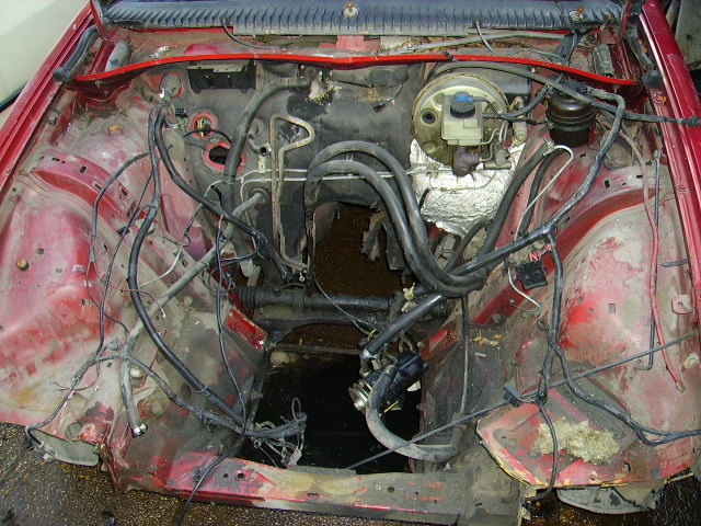

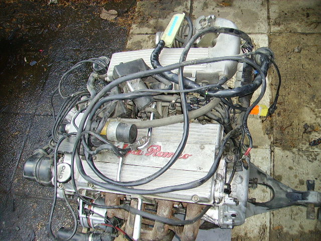

Ich zerlege geraden einen 75 TS und möchte mir den Motor einbaufertig ausbauen, also die Peripherie inkl Kat schonend und systematisch konservieren.
Ich habe zwar alles beäugt, aber sicherheitshalber:
Der mit dem Motor ausbaubare Kabelbaum betrifft Zündung und Einspritzung und ist ein Stück. Nebenäste, die in den Innenraum gehen, betreffen nur Armaturen und sonstiges wie Hupe, Scheinwerfer etc.
Der Kabelbaum, der am Motor abgebildet ist, müßte also reichen (geht bis zum Stecker Steuergerät. Ich werde den Anschluß, wo ich den Stecker trennte, zum Innenraum noch weiter verfolgen, aber es sollte so reichen, oder?
Was im Motorraum verblieben ist, kann ich prinzipiell kübeln, ja?
So müßte der Motor theoretisch einbaufertig für eine Alfetta (idealerweise iniezione) etc sein, sage ich mal. Einspritzung möchte ich drauflassen.
Danke, Ciaoliviero

Ist das jetzt alles eine Feststellung oder fragst Du ob das so richtig gedacht ist? So quasi als virtuelles Selbstgespräch? Wink
Motorkabelbaum ist schon richtig so. Die einzigen echten fahrzeugseitigen Verbindungen sind die Plus-Verbindungen auf der linken Seiten.
Ob man die anderen Kabelbäume rausmachen sollte? Wenn ich Zeit habe nehme ich sie mit raus. Ansonsten habe ich auch schon Autos zum Schrott getan bei denen ich fast alles drin gelassen habe. Unter anderem zwei komplett intakte Schiebedächer. Ärgert mich heute - vor allem da ich festgestellt habe das der Windabweiser an meinem gebrochen ist...... Sad
Edit:
Wo ich gerade noch einmal über das untere Bild schaue: Der Bremskraftverstärker solltest Du noch ausbauen, ebenso die Servopumpe.

eine virtuelle Diskussion quasi Wink Außerdem zZ so weig los hier, da muß man doch was schreiben...
OK, so hoffte ich es
Klaro, der ist lange noch nicht fertig, mir ging es nur um Motor/Peripherie. Servo kommt mit Achsen als letztes raus, weil er bewegt sich so leichter Wink . Heute kommt Innenraum und Scheiben, FH, Spiegel etc. Türen bleiben drin, weil ich habe 12 schwarze am Dachboden...dann räume ich das Lager auf, da fliegt sicher mal einiges, das kommt dann rein. 16 leere Reifen warten schon als Füllung. Montag dann Achse vo und Lenkung ausbauen, auf die Schlepachse. HA ist schon handfest gelockert, wenn er am Kran schwebt, kommt die weg.
