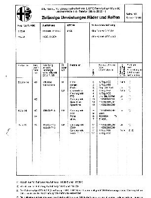

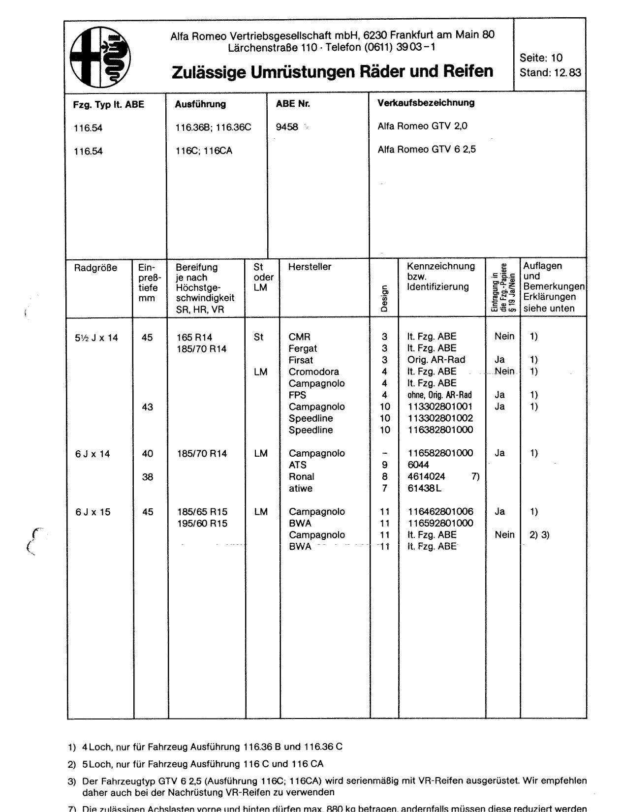

Ich habe eine alte Liste von Alfa, mehr als 195/60 geht die aber nicht...
