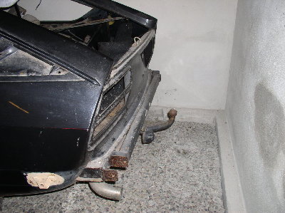

ja es gab eine Anhägerkupplung für den GTV 6 (starr).
Diese stammte von der Fa. Peka, die vor einigen Jahren von Westfalia übernommen wurden. Habe hierüber noch einige Unterlagen. Werde versuchen, mal ein paar Bilder und die Dokumente einzustellen.
Ich glaube sogar, dass diese nicht am Koferraumboden sondern an der Stoßstangenbefestigung angebracht wurden. Habe noch eine Rohkarosse wo diese Anhägerkupplung angebaut ist.
Gruß Perle

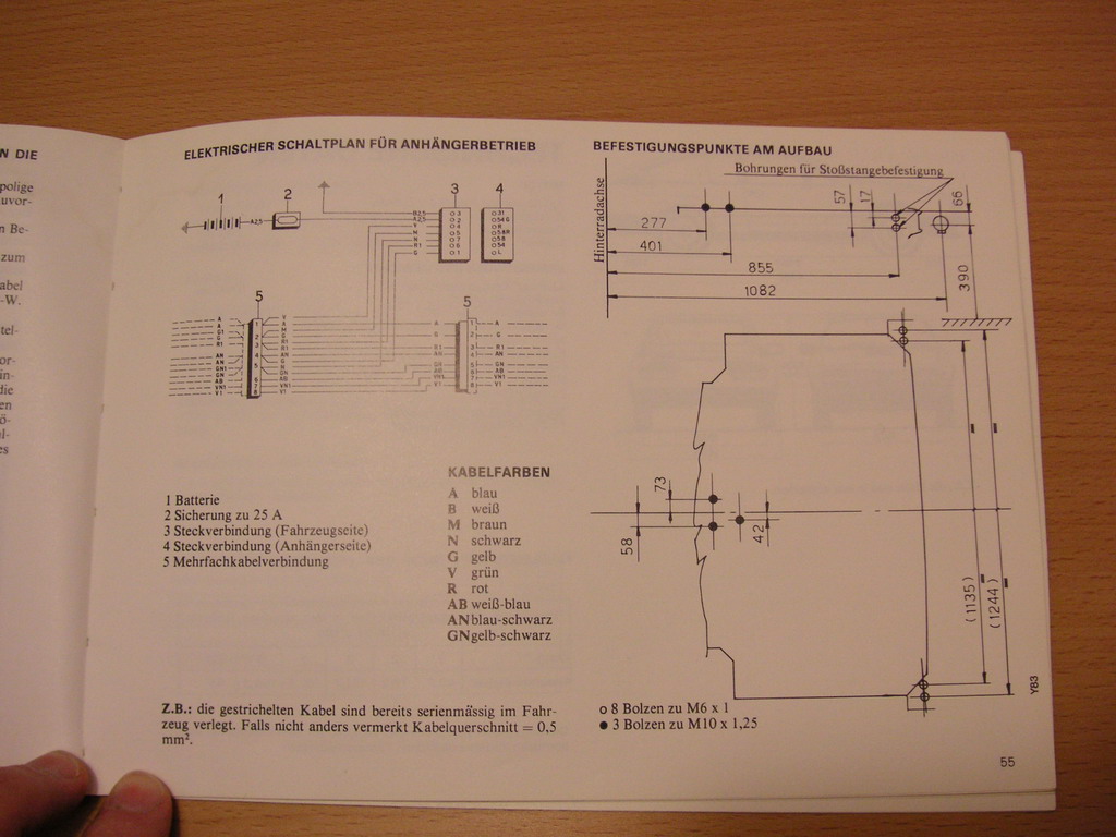

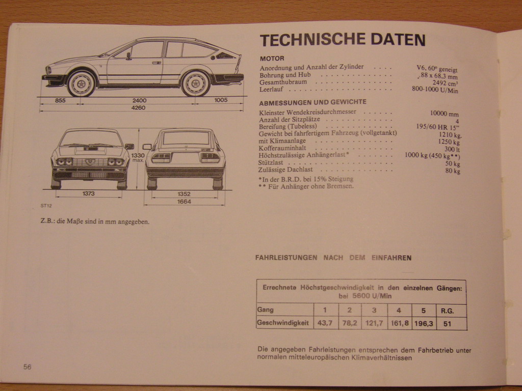

ich bin jedoch schon schwer auf der suche nach einem ganz bestimmten foto (....das irgendwo im netz umherschwirrt....), auf dem eine gtv6 mit kupplung zu sehen ist - und das mit einer renn-giulia am hänger headbang ...so etwas nennt man(n) dann glaub ich stil Cool
Arrow habe aber etwas anderes noch für dich aus der gtv6 betriebsanleitung.....
....und zwar den elektrischen schaltplan für die verkabelung und auch die befestigungspunkte an der karosse. weiters auch noch die höchstzulässige anhängerlast - aber schau selbst ....hoffe du kannst alles erkennen was von nöten ist.

ich hoffe das es mit dem Datenblatt und den Fotos funktioniert. Wie zu erkennen ist, wird die AH an der Stoßstangenaufnahme und dem Boden befestigt. Die Fa. Peka gibt es nicht mehr und Westfalia baut keine mehr und gibt nur ungerne alte Unterlagen heraus.
Ob ich meine AH verkaufe, weis ich nicht. Darüber habe ich mir noch nie Gedanken gemacht. Falls ja lasse ich es Dich wissen.
Gruß Perle

BeitragVerfasst am: Mi 01 März 06 13:39:02    Titel:
Hui! Smile
Danke schonmal für die Dokumentationen... Smile
