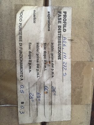

Hallo Freunde,
habe diese Nockenwellen angeboten bekommen. Ich Fähre nen 75er QV.
Was haltet Ihr davon?

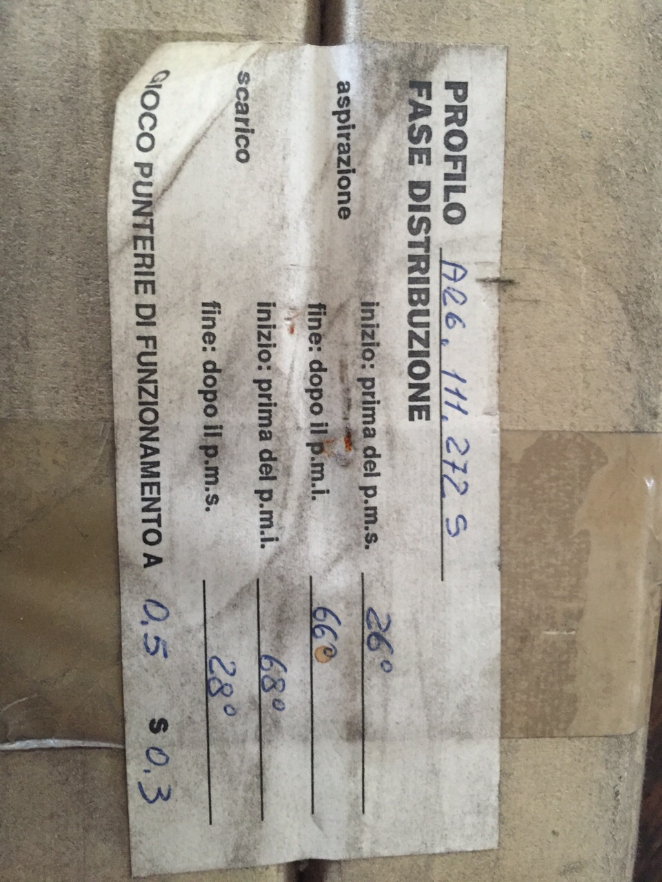

Auch Hallo,
diese NW sind für den Alfa6 kreiert, also für 6-einfach-Vergaser mit 6 Drosselklappen. Dein Leerlauf wird Dich bei Einbau in den 75er an einen Lanz Bulldog erinnern. Mit dem Leerlaufsteller des QV wirst Du wahrscheinlich nicht glücklich werden. Etwas besser geht es mit dem des 164 QV ( 2-Ventiler ), dazu brauchst Du aber Steuergerät, LMM und halt den Steller. Dieser arbeitet nicht nur im kalten Zustand, sondern permanent. Der Leerlauf ist dann aber immer noch ruppig.
