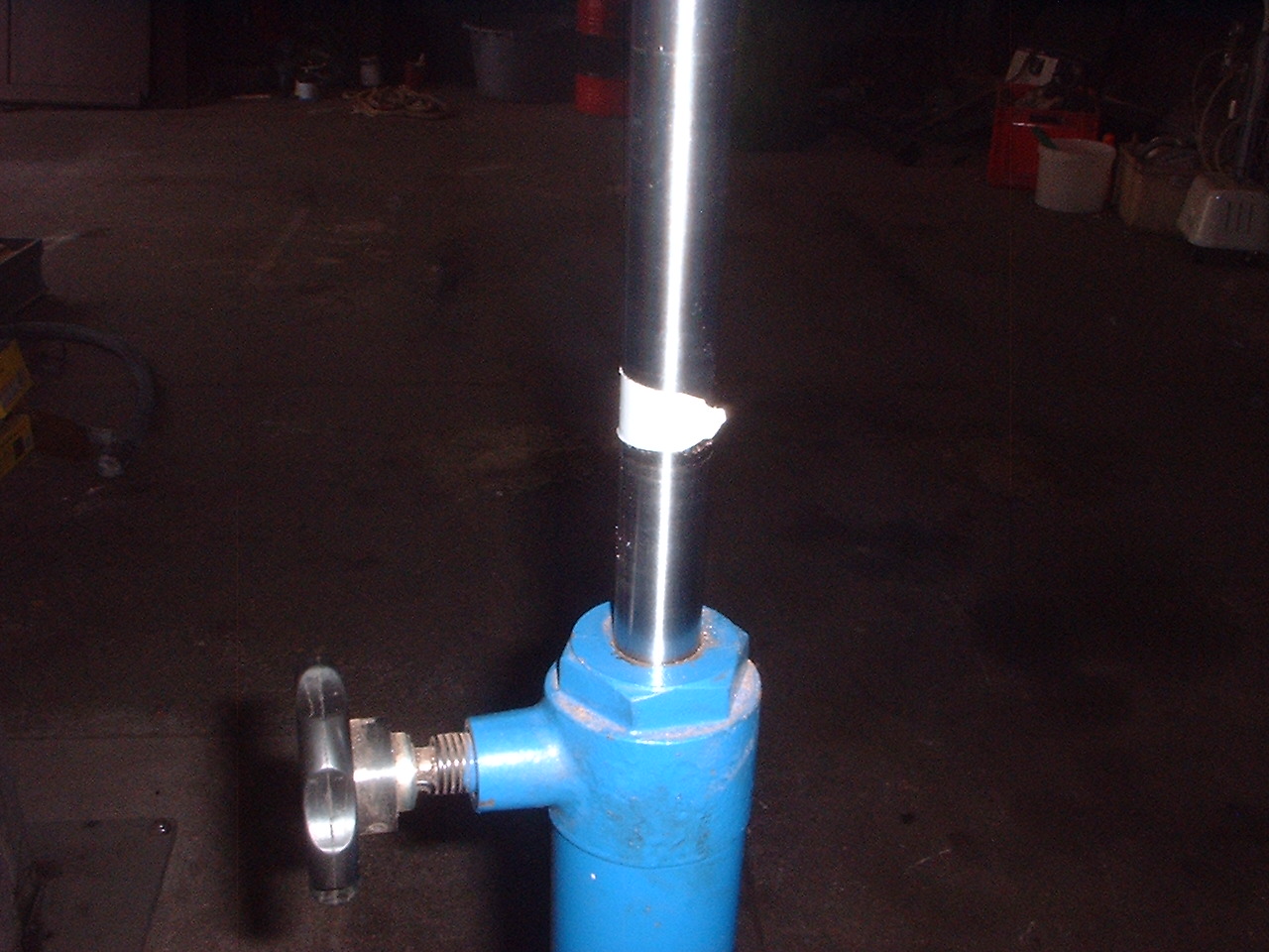

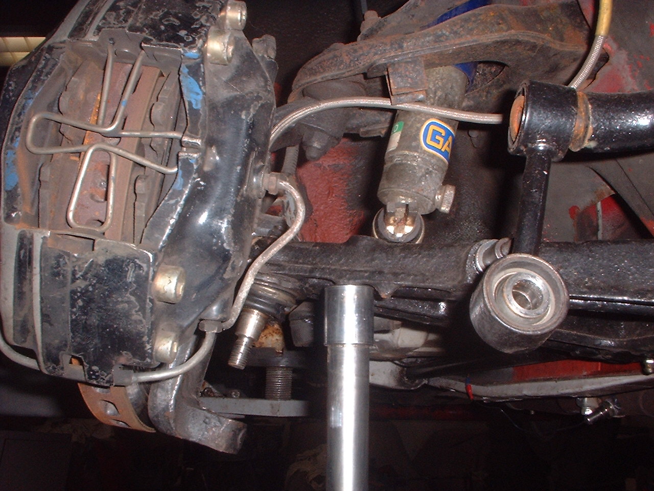

meine renn kiste kennt ja fast jeder ,im moment baue ich andere drehstäbe ein,aktuell sind 28mm verbaut( dachte eigentlich sind 26mm ,sorry)
habe heute nun folgendes ermittelt
habe den wagen auf der bühne ,stoßdämpfer ausgehängt ,sowie stabi,und achsschenkel,habe dann einen getriebe heber drunter gestellt,markiert,und dann nach oben gepumpt,natürlich nur an einem rad statisch gemessen,nach einem weg von 70mm ,hat sich die karosse von der hebebühne abgehoben.
mein getriebeheber macht max 300KG,also sind drehstäbe mit 28mm für racing für meine begriffe zu weich.
ich hätte noch eine druckdose,geht aber nur bis 150kg,ich schätze die federrate auf 250kg,originalstäbe haben ca90-130kg
werde demnächst 35mm einbauen und dann den federweg mit der gleichen methode ermittel.
noch als hinweis,wenn die karosse von der bühne sich abgehoben hat,kann ich den wagen noch weiter einfedern als die 70mm
die messung ist rein statisch!! ohne die dynamik wie beim bremsen zb
ich hoffe bilder unde aussagen sind informativ

habe nun die 35mm stäbe drinn,federweg 40mm Very Happy

die Uniball Lagerung ist "Mir" schon aufgefallen, muß ich wieder zugeben,
hat mir auch noch keiner gezeigt, es sollen ja immer die Details sein, die den Unterschied bringen,
was soll ich sagen, das ist auch so...
Danke für die Bilder....
