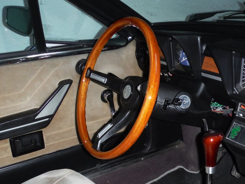

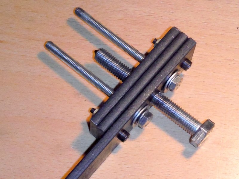

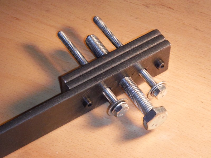

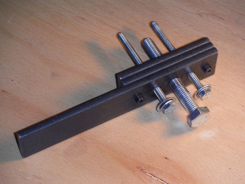

Nach Eurem Zuspruch, durchaus etwas Gewalt anzuwenden Cool (ansonsten ja eher dem "primum non nocere" verpflichtet, bin ja Arzt...), habe ich mir also den ultimativen Abzieher gebastelt (3 Lagen Flachstahl a 6mm, ansonsten sicherlich auch geeignet, festgebackene Eheringe abzuziehen, siehe Fotos), mit sicherlich gut 50Nm gespannt und dem Lenkrad einen ordentlichen Klaps gegeben, und ab wars. Nun prangt das hölzerne Rad auf der Spindel, wie man dem eilig geschossenen Bild entnehmen kann.
Nochmals besten Dank für die Tips und vor allem den Zuspruch Wink
Herzlichen Gruss,
Thomas

BeitragVerfasst am: Fr 24 Okt 14 13:27:01    Titel:
Na das schaut mal anständig aus. Cool
(meine natürlich den Abzieher.....)
