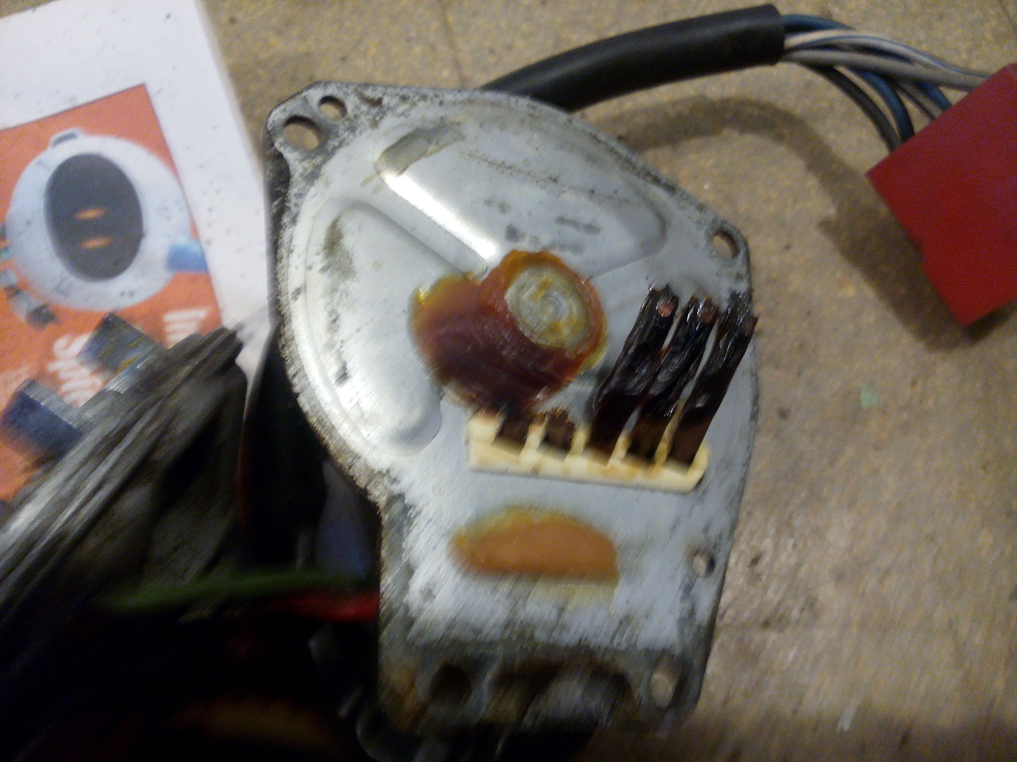

Hey Leute,
habe gerade mal den Scheibenwischermotor geöffnet. Was mir dabei aufgefallem ist, das zwei von den fünf Schleifkontakten nicht vorhanden sind. Ist dies normal? Der Wischermotor und die Intervalle haben so weit ich mich erinnern kann immer funktioniert.

BeitragVerfasst am: Fr 20 Jun 14 15:04:25    Titel:

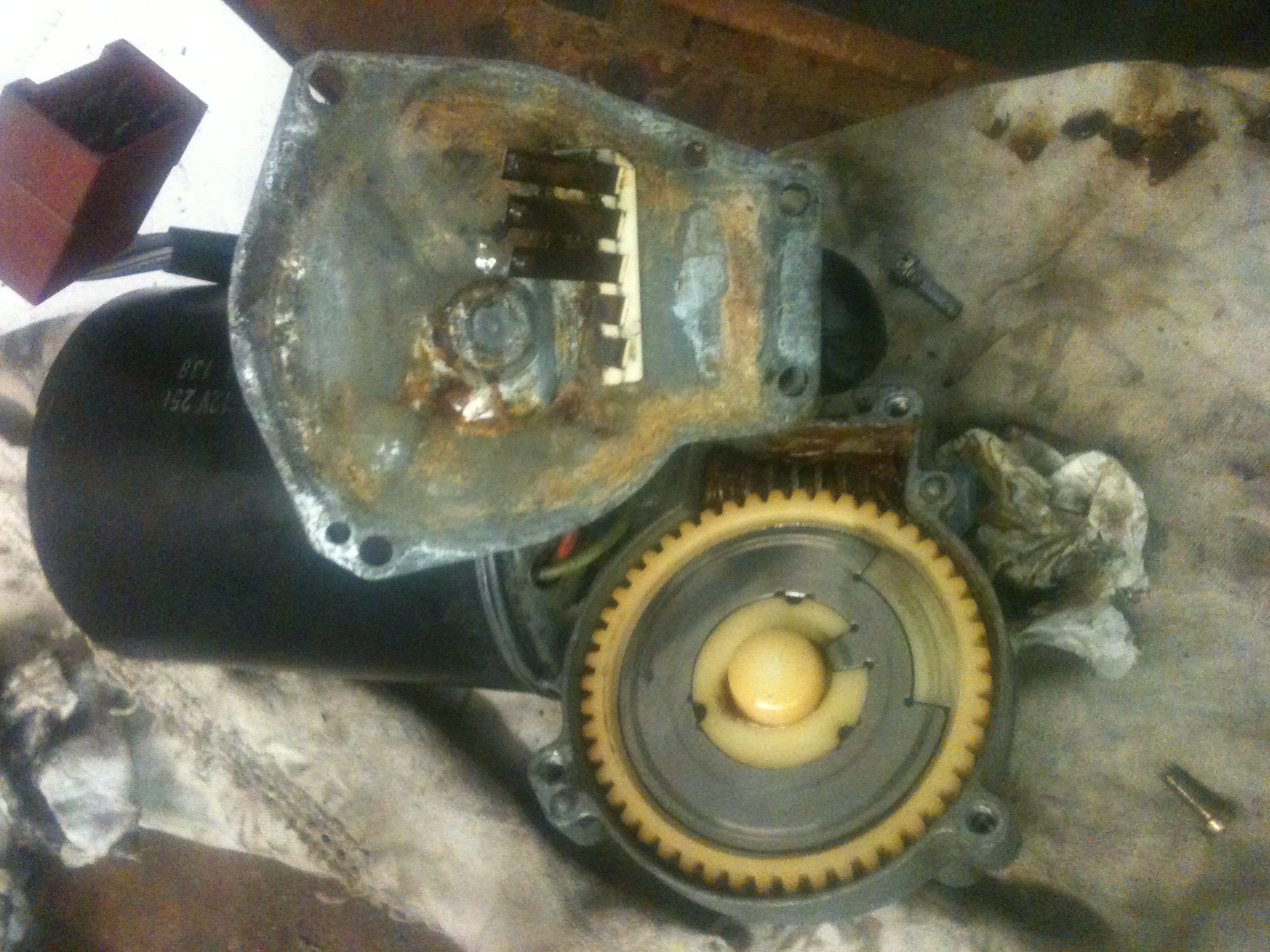

Moin,
habe mich die Tage auch mit dem Wischermotor beschäftigt, weil ich fand das die Wischer extrem langsam sind.
Das mit dem Schleifkontakten ist wohl normal so. Die zwei anderen Kabel gehen von außen direkt auf dir Motorkohlen.

BeitragVerfasst am: Fr 20 Jun 14 17:49:52    Titel:
Hi nakidei,
danke gut zu wissen! Ich habe das alte Fett entfernt, was total verharzt war. Bei dir erkennt man auch die dreißig Jahre alte klebrige Masse. Vielleicht liegt die Ursache deines Problems da dran! Die Kontakte habe ich mit Polfett und die Schnecke + Zahnrad mit Fett behandelt. Dann wird er hoffentlich nochmal so alt. Laughing
