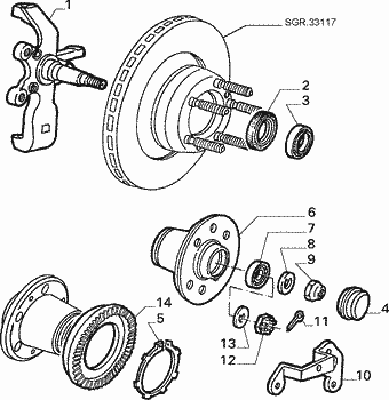

um das Thema Bremsscheiben nochmal aufzugreifen, ich habe letzte Woche bei Häckner einen Satz Bremsscheiben für den 75er (Bj.88 America) bestellt. Die sind heute angekommen. Allerdings sehen die für die Vorderachse anders aus, als ich jetzt erwartet hätte. Wenn ich mich richtig erinnere, dann ist die Aufnahme für die Radlager in die Bremsscheibe integriert? Die gelieferten Bremsscheiben haben sowas aber gar nicht.... Shocked Zwar gibt es 5 Bolzen, aber dazwischen -> gähnende Leere Crying or Very sad
Gibt es da unterschiedliche Versionen? Shocked Die Bremszangen sind jedenfalls von Brembo.
viele Grüsse
Benno
BeitragVerfasst am: Di 14 Feb 06 21:23:43    Titel:
Nicht integriert. Die Bremsscheibe wird von hinten auf die Nabe "gesteckt".
Habe da mal ein Bild angehängt:
Das Teil mit der Nummer 6 ( die Radnabe ), in dem sich die Radlager befinden wird in die Bremsscheibe "gesteckt" bzw. die Bremsscheibe von hinten auf die Nabe.
Da zum Tausch der Bremsscheiben die Radnaben abgenommen werden müssen, ist es sinnvoll die Radlager dabei gleich mit auszutauschen.
Also besser noch einen Satz Radlager für beide Seiten vorne ordern.
Soweit verständlich?
Auch wenn es unterschiedliche Bremsscheiben gibt -> nur Durchmesser, innenbelüftet oder starr, vier- oder fürn-Loch - die Befestigung ist immer die gleiche.
Diese Bremszangen haben ( mit wenigen Ausnahmen ) alle 116er/162er Alfas mit fünf-Loch und vorne innenbelüfteten Bremsscheiben.

BeitragVerfasst am: Di 14 Feb 06 21:47:38    Titel:
Hallo Chris,
vielen Dank für die schnelle Antwort. Smile
Das werde ich machen. Die Vorderachse muss ich sowieso überholen. Da knirscht ein Traggelenk. Das Auto ist noch bis ca Mai abgemeldet, also eilt es noch nicht besonders. Ich hatte nur die Bremsscheiben schonmal bestellt, weil Häckner die gerade im Angebot hat (59 Euro/Stück VA, 35 Euro /Stück HA).
Ja, nochmals vielen Dank! Ich hatte schon an mir gezweifelt Smile Ich habe zwar schonmal bei einem TS vorne die Radlager gewechselt, aber immer gedacht Bremsscheibe und Radnabe würde nur aus einem Teil bestehen. Embarassed

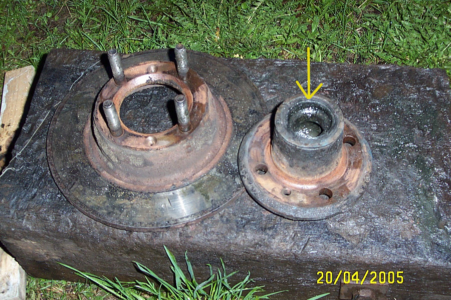

Das Lösen der Nabe von der Scheibe lies mich damals an der Fähigkeit meines 750g Fäustels zweifeln........ Laughing - ein paar gezielte Hammerschläge arteten zum Gemetzel aus.... Laughing
ein Tipp wie du es dir einfacher machen könntest, befülle die Scheibe von innen mit wirklich gutem Rostlöser und lasse das 1-2 Tage stehen, hat er die Verbindung zur Nabe etwas freigefressen gehts wesentlich einfacher.....
PS: Den Dichtungsring (gelber Pfeil) nicht mittauschen vergessen....

BeitragVerfasst am: Do 13 Apr 06 11:56:29    Titel:
Habe das am Samstag erst an einem 75 gemacht. Da dieses Auto durch den Vorbesitzer ( nicht nur ) technisch etwas "verwohnt" ist, war das natürlicha auch alles etwas festgebacken. Bremsscheibe auf den Schraubstock gelegt, einige gezielte Hammerschläge und schon bewegte sich das ganze.
Da beim Tausch der Bremsscheiben sowieso immer die Radlager mitgemacht werden sollten, muß der Ring zum Ausbauen der hintern Lagerschale sowieso entfernt werden. Geht beim Austreiben der Schale gleich mit raus. Im Radlagersatz ist normalerweise alles komplett dabei. In den besseren auch die Achsmutter. Hier gibt es zwei Varianten, die mit Splint und die ohne. Letztere habe ich bisher immer nur am 75 angetroffen. Habe aber auch schon lange keine Alfetta mehr geschraubt.....
