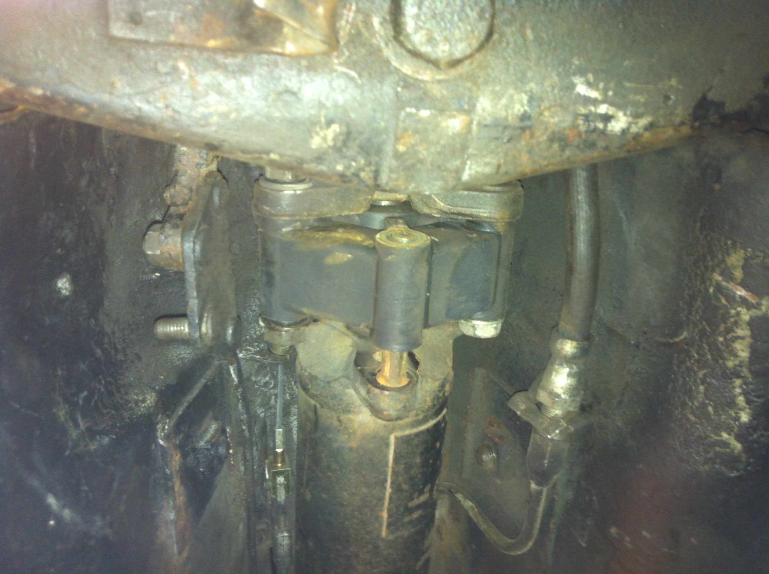

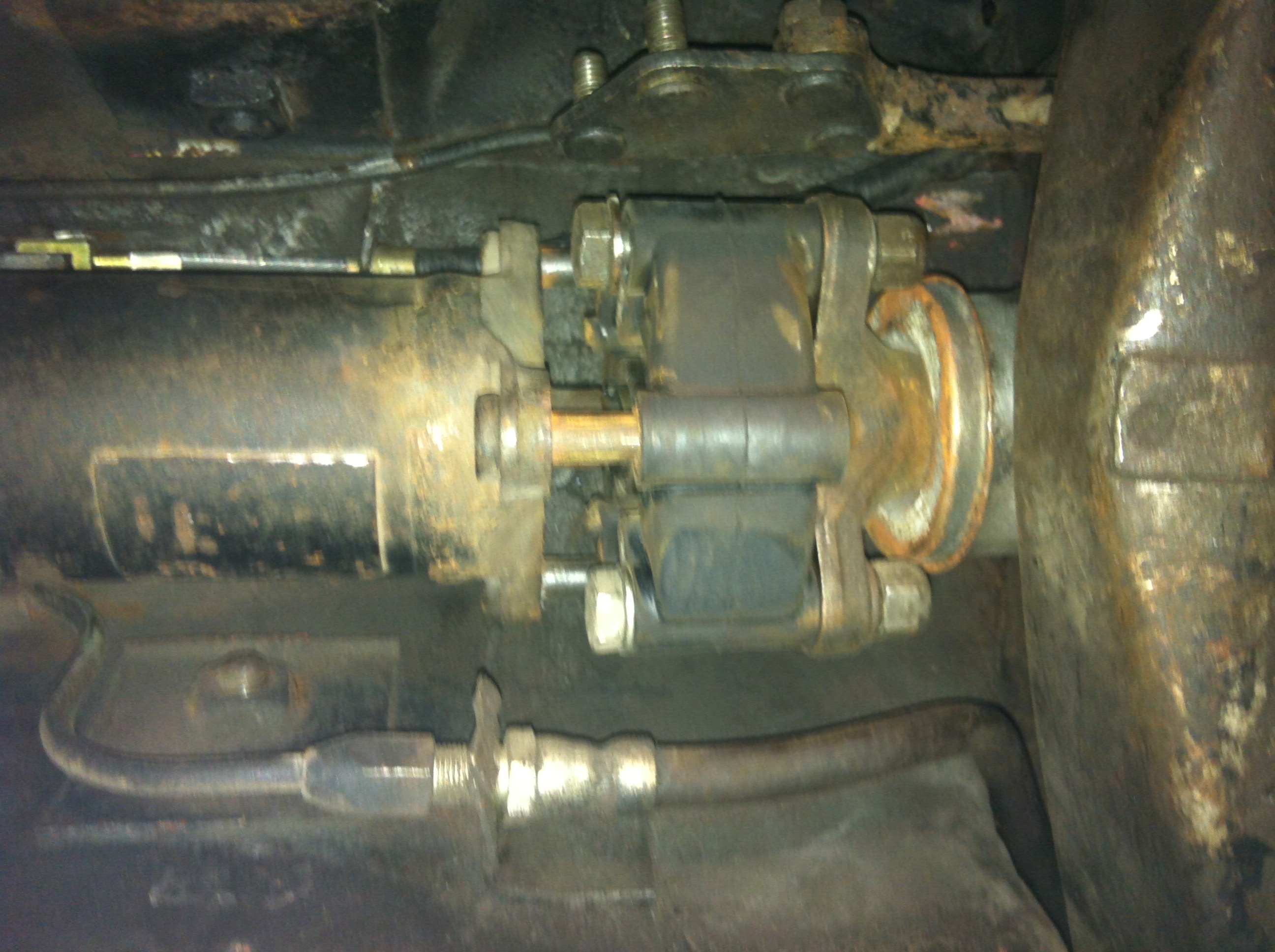

bin neu im Forum und fahre einen GTV der früher mal ein 1600er war und habe bis jetzt meine Reparaturen bzw. Umbauten ganz gut alleine hingekriegt, doch jetzt hat sich ein Problem aufgetan, bei dem ich nicht mehr weiter komme...
Ich musste an die Schaltgabel ran kommen und habe deswegen die 6 Schrauben der Getriebetraverse und die 3 Schrauben der hinteren Hardyscheibe der Kardanwellenseite geöffnet, um das ganze etwas herunterziehen zu können.
Nachdem ich alles erledigt hatte und dann die Traverse wieder raufgeschraubt hatte, konnte ich plötzlich die Muttern der Hardyscheibe nicht mehr fest ziehen!
Zu dem schleifen die Muttern der mittleren Hardyscheibe am Mittellagerbock, obwohl ich da nix angefasst hab.
Vielleicht kann mir jemand sagen, was ich falsch gemacht habe, oder obs vielleicht an nem kaputten Mittellager liegt?(das wurde bis jetzt noch nicht getauscht und ist vermutlich so alt wie das Auto)
Vielen Dank und viele Grüße
Baeb

wo kommt dieser Spalt her?

Hallo!
Sieht wohl so aus, als ob die Welle eine ziemliche axiale Vorspannung hatte. Lockere doch beim Zusammenbau die Motoraufhängungen (alle 3), den Mittellagerbock und die Getriebebefestigung an der Karrosserie (hinten oben). Möglicherweise rutscht dann alles weiter zusammen und der Spalt wird weniger. Alles in locker montiertem Zustand mal laufen lassen (Auto aufbocken, Motor starten, alle Gänge durchschalten --> ist hier im Forum schon mehrmals beschrieben).
Wenn die mittlere Hardy beim Mittellagerbock schleift deutet das einerseits sicher auf eine Vorspannung andererseits solltest du auch den Zustand des Lagerbocks checken.
Eine ähnliche Problematik hatte ich auch, allerdings war der Spalt der sich aufgetan hatte, nicht so groß.
kannst du hier nachlesen: http://www.alfaforum.de/viewtopic.php?t=5499
Viel Erfolg bei der Problembehebung.

Nimm' die Kardanwelle komplett raus, die hintere Hardyscheibe ebenso und dann siehst Du gleich, was verkehrt gelaufen ist...
Die Motoraufhängungen würde ich in ihrer Stellung belassen; das Problem liegt an der Trennung Hardyscheibe / Welle.

@twinschpark: daran hab ich auch schon gedacht, nur denk ich, dass der Spalt einfach zu groß ist für die Methode...
@Waldek: Ja, das habe ich befürchtet, dass ich die ganze Welle rausnehmen muss...
Sad Also wenn ich die Welle komplett rausnehme, wird dann alles wieder passen?
Liegt sicher auch an meiner noch nicht so weit reichenden Erfahrung, aber ich kann mir das einfach nicht erklären, wie vor dem aufschrauben der Hardymuttern noch alles spannungsfrei war und dann plötzlich nicht mehr.
Naja, Übung macht den Meister, ich werde morgen erst mal die Kardanwelle herausziehen und dann, wenn alles hoffentlich wieder passt, nach dem Einbauen das Auto aufbocken und mal durchdrehen.
Vielen Dank noch mal für die Tipps und schöne Grüße!
Baeb

Möglicherweise ist das Pilotlager noch nicht an seinem Platz? Hat sich vorher verkeilt, sieht man ja leider in die Hardyscheibe nicht hinein.
baeb
BeitragVerfasst am: Mo 16 Dez 13 18:41:13    Titel:
Es war tatsächlich das Lager in der Hardyscheibe, das sich verkeilt hat und so das hintere Kardanstück gegen den Mittellagerbock gedrückt hat!
Danke für den Tipp!
Aber das Ding ist ja so was von schwer rein zu kriegen, ich habs nicht fertig gebracht beim letzten Mal, ist das immer so, oder muss das leicht rein gehen?
schöne Grüße
Baeb

Ich habe da das schwarze Molykote Schmierfett reingehauen und zwar reichlich, dann gings relativ leicht.
