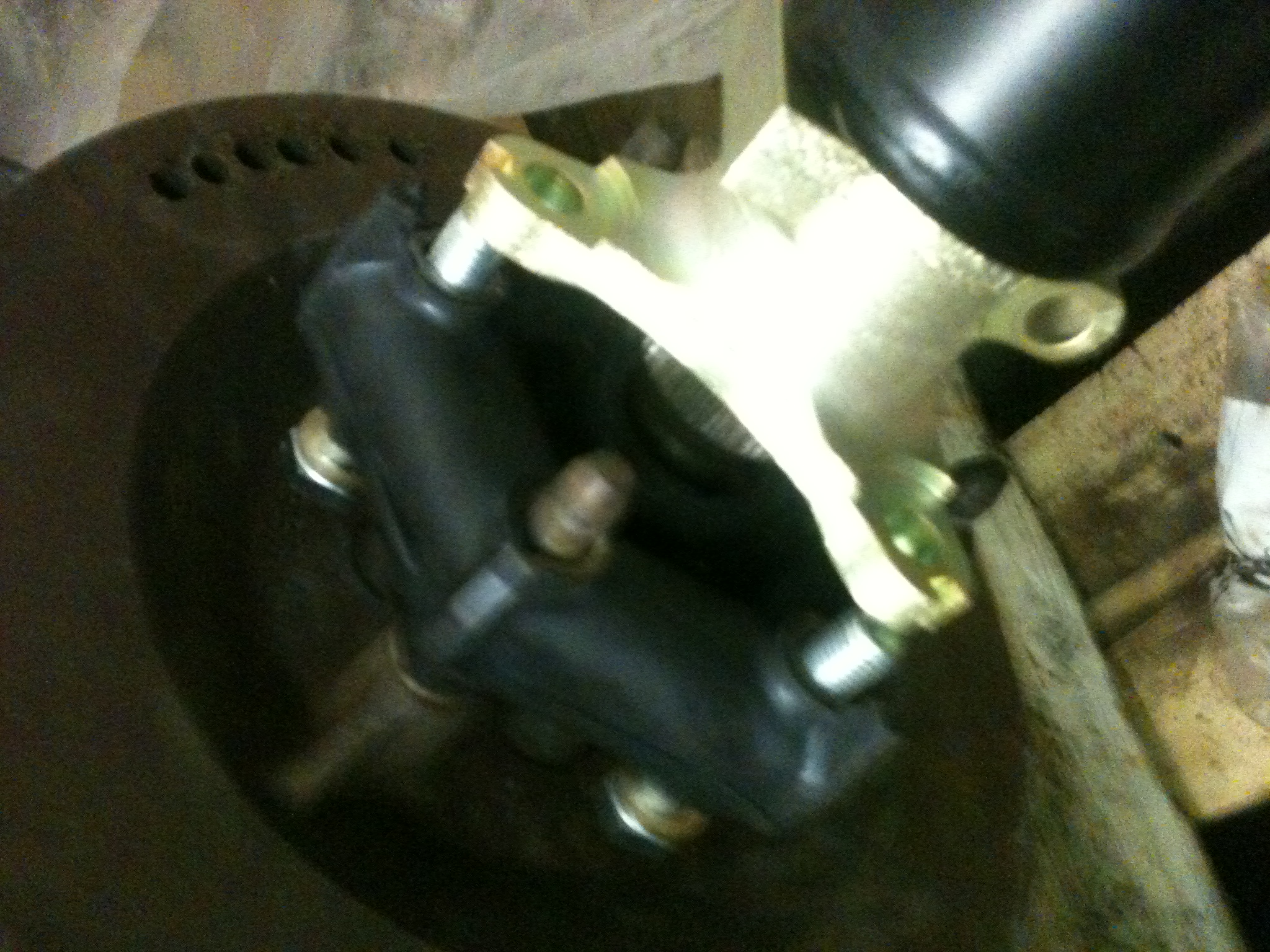

Hey Leute,
ich wollte die motorseitige Hardy an meinem GTV6 wechseln. Die drei Stehbolzen der Schwungscheibe dienen ja zum Aufnehmen der Hardy. Durch die restlichen drei Löcher der Hardy müsste doch der Spannkranz mit dem Vielzahn zum aufnehmen der Antriebswelle aufgenommen werden. Jedoch passt das Lochbild des Spannkranzes nicht auf die Hardy??? Die neue und alte Hardy sind vom Lochbild her gleich. Hat jemand ne Ahnung wie es richtig gemacht wird?

du hast das spannband von der hardy entfert,dadurch ging sie auf.
nimm 2-3schlauchschellen ,und spann sie wieder etwas zusammen Laughing

Achso, das diente zum spannen... Ich bin doch echt....! Naja ok danke für den Tipp, dann Spanne ich sie wieder zusammen.
