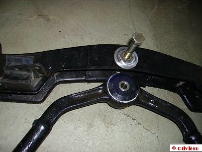

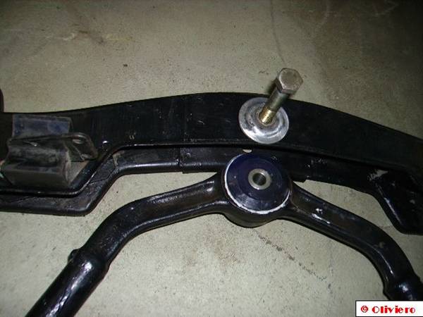

BeitragVerfasst am: Fr 30 Aug 13 14:16:24    Titel:
Hallo zusammen
ist die Einbaulage auf dem Foto von unten gesehen so (Schraube kommt ja von unten rein). Also der große Bund unten- heisst dann wohl die wird von unten eingezogen. Brauche die Info da ich nächste Woche das ganze tauschen will.
Günter
