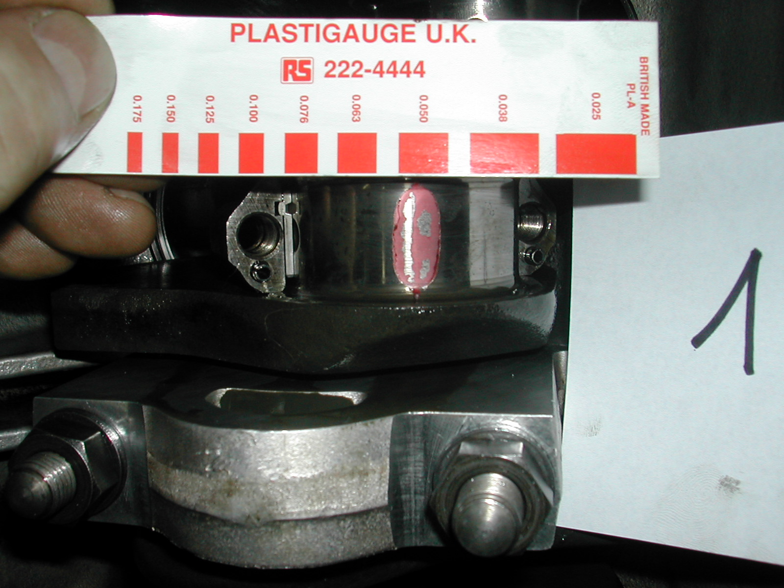

5. Nach Welleneinbau alle Lager mit Plastikgauge nachmessen ( Bild 2 )

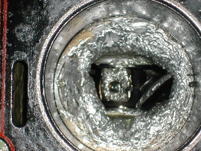

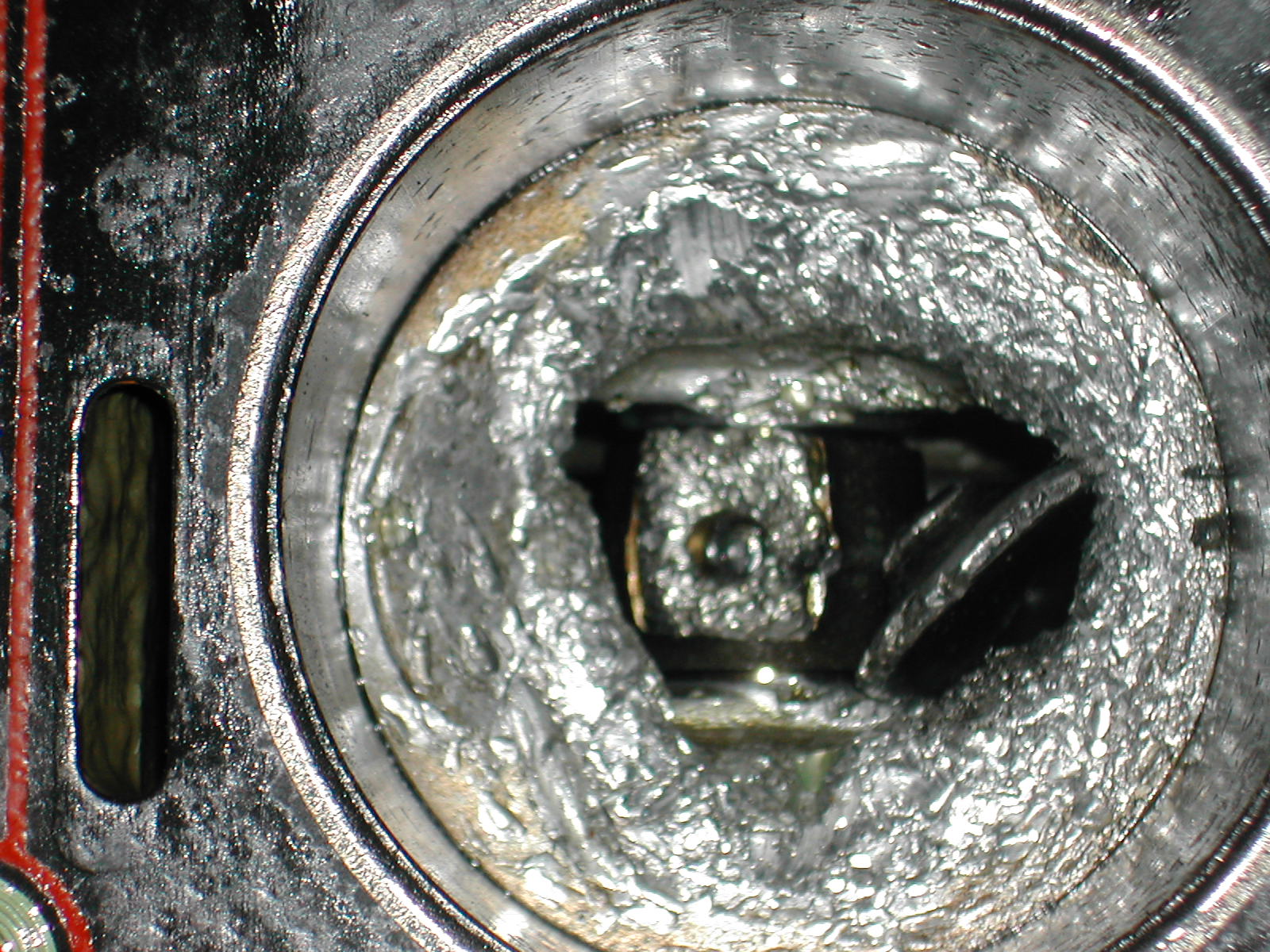

10. Hoffen, dass im Betrieb dann nicht so etwas wie in Bild 1 passiert

Zu4+5.) Die KW hat praktisch keinen Verschleiß. Ich habe die Kurbelwelle nachgemessen und alle Lagerstellen entsprechen der Farbmarkierung. Hab bereits die Glyco Lager erhalten. Zusätzlich werde ich das Lagerspiel mit Plastigauge noch kontrollieren, wobei ich hoffe, das die Messung in deinem Bild vor Erneuerung der Lagerschalen war (0,05mm Spiel). Die Theorie besagt: Spiel = Lagerdurchmesser / 2000. Dies wäre bei den Hauptlagern max. 0.03mm und bei den Pleuellagern 0,025mm.

Was macht eigentlich das Ventil im Kolben? Laughing
Hast du die Ursache für dieses Schadensbild gefunden?

schwerti hat Folgendes geschrieben:
Nach langem intensiven Suchen, sowie dem genauen Studium der in Mitleidenschaft gezogenen Teile, der Analyse der, zum Zeitpunkt des Schadens, herrschenden Umgebungsbedingungen und unter Hinzuziehen etlicher Fachleute auf dem Gebiet der Metallurgie, Mechanik und Thermophysik, sind wir einheitlich zu dem Schluß gekommen, dass das Ventil abgerissen ist.
Zu 6+7.) Frage: Muss man den Kurbeltrieb neu wuchten, wenn man leichtere Kolben + Pleuel verbaut? Ich werd mal die Gewichte zueinander vergleichen.
Zu 1. Dann hat sich dieser Punkt für dich erledigt
Zu 2. Wo die verschlissen sind ist doch wurscht, oder willst du sie nur rumdrehen ? Very Happy Ich habe bisher beide verarbeitet, momentan bekommt man aber eher nur noch die Stahllegierungen. Ich finde Bronze besser.
Zu 4+5 : Spiel bis 0,057 ist ok. Es steht dir aber frei die Lagerzapfen soweit zu verkleinern bis Übermaß passt. Du kannst auch aufschweißen bis Normalmaß passt. Ich finde jedoch 0,05 ok. Habe auch keine Probleme mit Öldruck. Und der Ventilabriss hängt auch nicht damit zusammen. Confused
