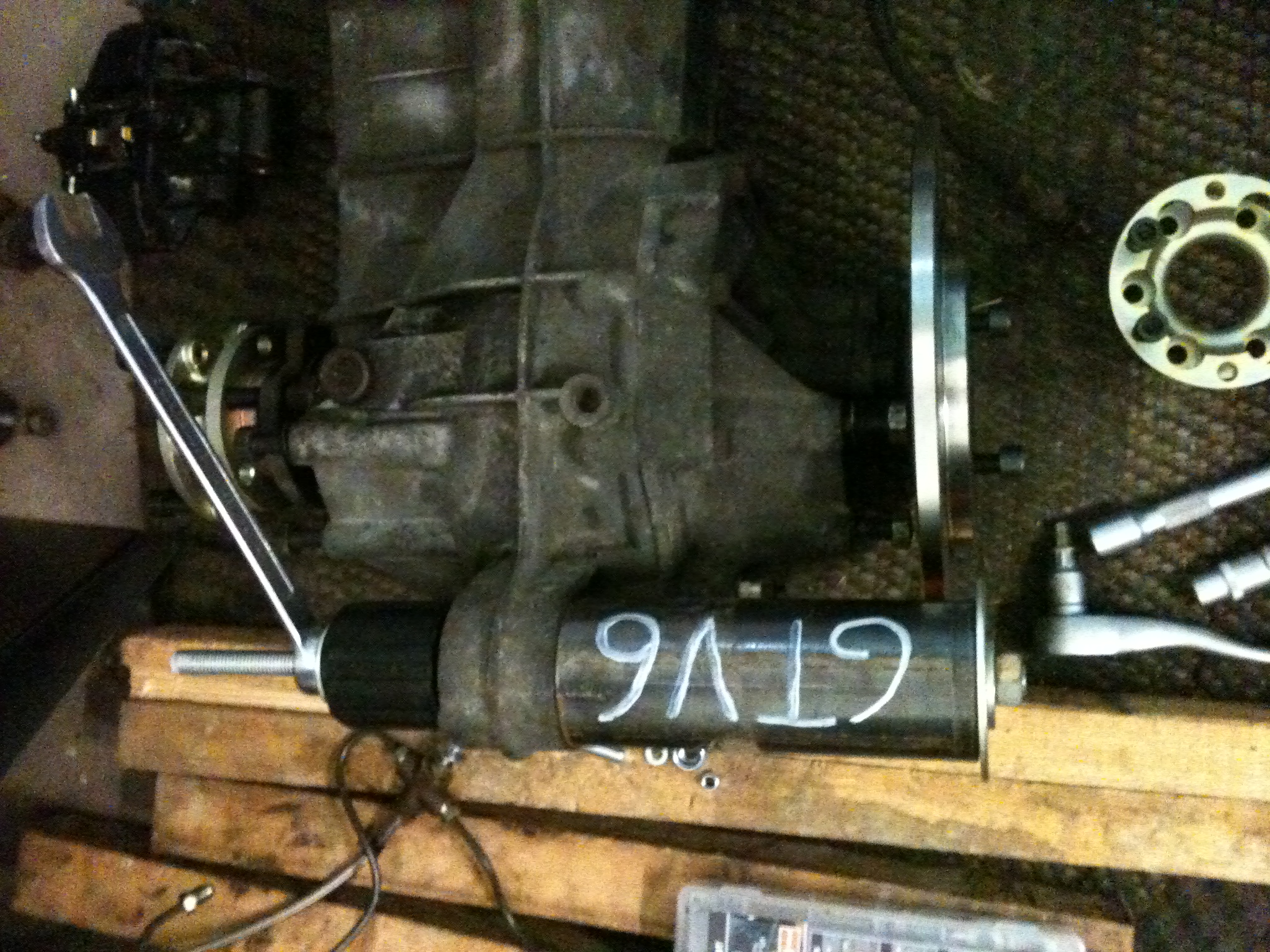

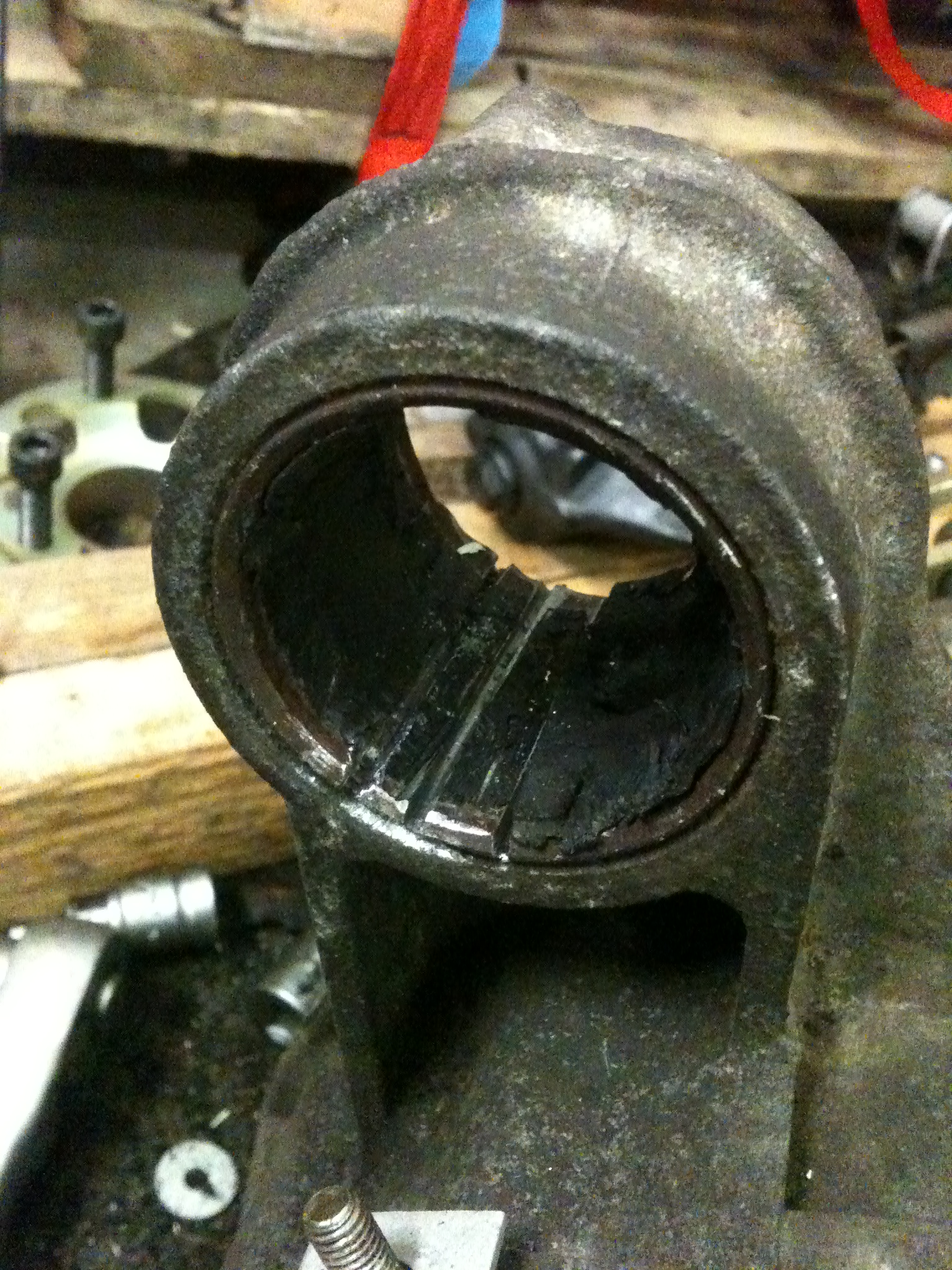

Hi Leute,
ein Rohr mit Innendurchmesser 55 mm habe ich mir bereits besorgt und versucht den Außenring der Buchse herauszudrücken. Damit hatte ich keinen Erfolg. Daraufhin trennte ich das Gummi heraus, sodass nur noch der Innenring stehen blieb. Diesen habe ich eingesägt, um Ihm die Stabilität zu rauben. Dann drückte ich wieder und hatte wieder keinen Erfolg! Vorher hatte ich den Ring natürlich in WD40 ersäuft...

Ist die Metallbuchse denn durch?
Maddes
BeitragVerfasst am: Mi 22 Mai 13 22:57:07    Titel:
Ich vermute es, auf jeden Fall will ich nicht weitersägen sonst lande ich im Guss... mit den Dremel komme ich da auch nicht bei... nur mit der Bügelsäge

BeitragVerfasst am: Do 23 Mai 13 08:22:25    Titel:
Darf ich fragen mit was du drückst, das sieht auf dem Foto fast so aus wie ein neues/anderes Lager ? Wenn du kein passendes Rohr hast, welches direkt und genau auf dem Ring liegt, hast du keine Chance und es bleibt wirklich nur das Aufsägen.

BeitragVerfasst am: Do 23 Mai 13 09:13:58    Titel:
Die Buchse auf den Bildern ist nicht durchgesägt.
Das hilft so noch gar nix.
Vorsichtig weiter sägen Cool

azzurro75
BeitragVerfasst am: Do 23 Mai 13 11:33:03    Titel:
Säge die Buchse vorsichtig durch,bzw. spreng mit einem Meißel die Sägenut auf. Das sieht man recht deutlich,wenn die durch ist. Dann kannst du die Hülse mit einem gleichdicken Rohr rausdrücken...
