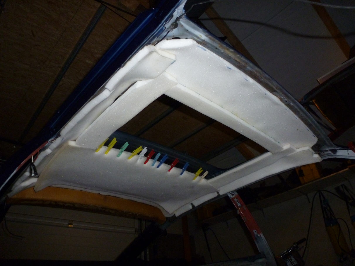

Mein Dach sieht z. Z. so aus.

BeitragVerfasst am: Do 20 Dez 12 22:37:27    Titel:
der unterbau für dem himmel sieht sehr gelungen aus. was hast du da für schaumstoff benutzt?

BeitragVerfasst am: Fr 21 Dez 12 12:38:17    Titel: Schiebedach GTV6
Hallo Björn,
den Schaumstoffe genauso wie den Stoff für den Himmel habe ich mir bei meinem Sattler um die Ecke gekauft.
Der Schaumstoff ist etwas dicker als der orischiinoole, aber dies muss nicht unbedingt sein, da man heute hier über die Festigkeit der Schaumstoffe viel machen kann.

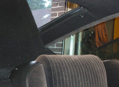

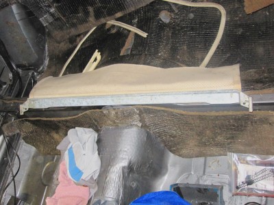

ist das korrekt, das die einzelne leiste mit gleitstücken an den enden(bild) am schiebedach in diese bügel(sieht aus wie vom kleiderbügel der hacken) eingehängt wird? Question

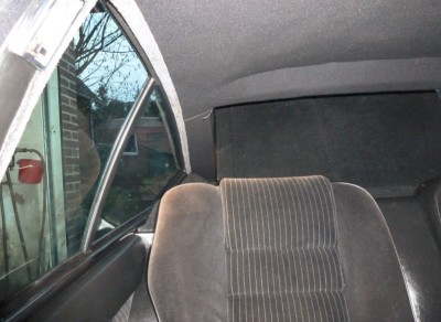

wird die c-säule auch mit himmelstoff verkleidet? könnte da mal einer ein foto für mich machen?

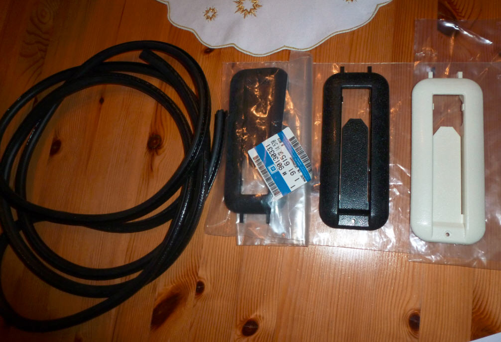

was habt ihr als neue dichtung am schiebedach genommen? ich meine die flache gummidichtung die auf dem absatz richtung heck verklebt war.

BeitragVerfasst am: Fr 01 März 13 23:29:45    Titel: GTV6
Hallo Björn,
auch die C-Säule wird mit dem Dachhimmelstoff verkleidet. Siehe Fotos
Die Gummidichtung hinten auf dem Absatz musst du weiterverwenden,
da es hierfür keinen Ersatz gibt. Zumindest habe ich hierfür bisher keinen gefunden.
Die andere Gummidichtung und die Griffschalen gibt es noch.

BeitragVerfasst am: Sa 02 März 13 12:36:37    Titel:
super vielen dank für deine hilfe. die bilder helfen mir weiter. das muster vom himmel schicke ich dir zu . ich denke das ich das kommende woche donnerstag oder freitag schaffe.
die griffschalen und co. auf dem bild sehen gut aus. kannst du mir sagen von wem du die teile hast? genau das brauche ich auch noch.
