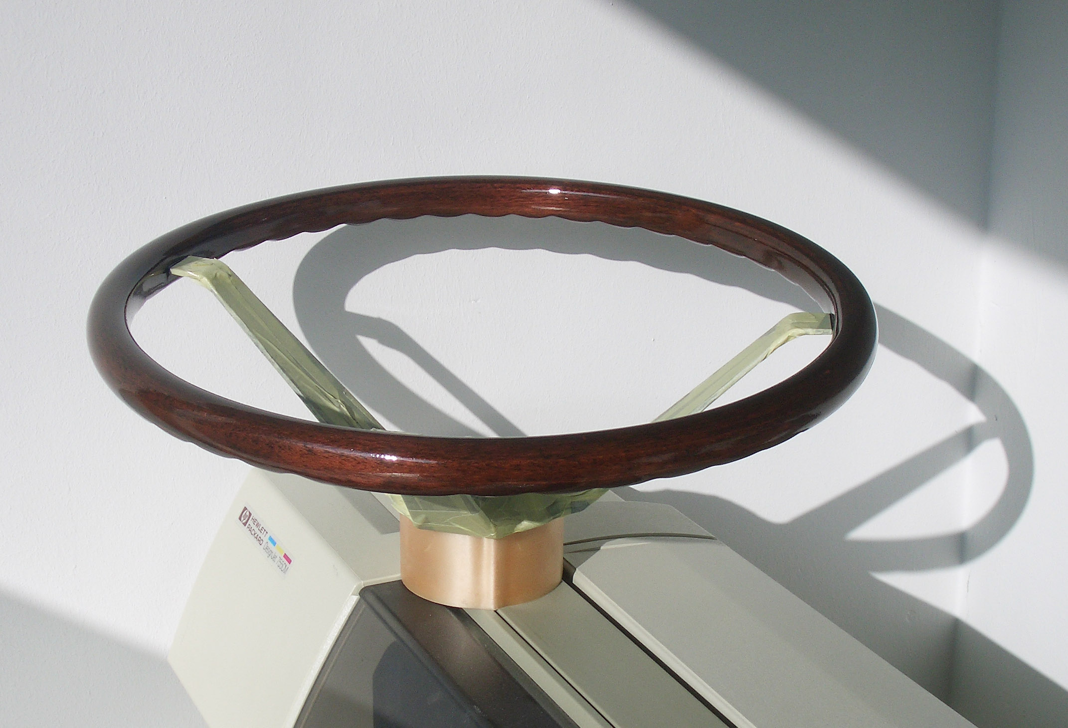

ich restauriere gerade ein Holzlenkrad für meine Alfetta GTV (BJ. 1978)
Hab das Lenkrad schon ordentlich abgeschliffen aber nun bin ich unsicher womit ich beizen sollte um den originalen Farbton zu bekommen.
Hat das schon jemand von Euch gemacht und aht vielleicht Tipps für mich?
Danke vorab
Alexander
Alfaalex
BeitragVerfasst am: Sa 27 Okt 12 17:58:04    Titel: Mahagoni und Nuss
...hab ein paar Tests gemacht , Mahagoni und Nuss 1:1 traf genau den Ton vom Kunstholz am Amaturenbrett. Jetzt kommen noch drei Schichten Klarlack . Wer weiss, vielleicht nützt es ja jemandem mal.

BeitragVerfasst am: So 28 Okt 12 00:46:34    Titel: Beize
Hi Alex,
sieht echt gut aus, neulich hat die Schrauberin vom Checker eines von einem Spider "restauriert" ,..
Deines würde ich mir auch wieder einbauen.
