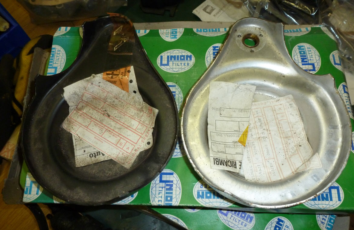

BeitragVerfasst am: Di 11 Sep 12 17:31:34    Titel: Federteller
Hallo Willi
wie meine Vorredner schon geschrieben sind bei allen Transaxle gleich.
Wenn Du noch neue auftreiben kannst, dann würde ich die verzinkte Version nehmen.
siehe Foto

BeitragVerfasst am: Di 11 Sep 12 18:25:59    Titel: verzinkter Teller
Der verzinkte sieht ja sehr schön aus. Warum wurden da unterschiedliche Exemplare produziert? Erstaunlich eigentlich auch das er überhaupt kaputt gegangen ist, eigentlich sollen die ja "unkaputtbar" sein. Smile
alfistidassenza
BeitragVerfasst am: Di 11 Sep 12 18:35:08    Titel:
oder Pulverbeschichten lassen.
