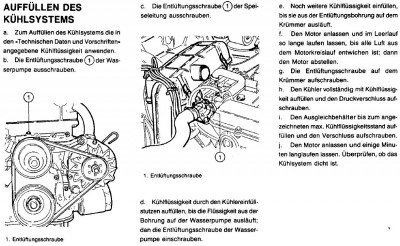

BeitragVerfasst am: Do 28 Jun 12 06:45:15    Titel:
.....im werkstatthandbuch vom 75er wirds auch beschrieben.....zumindest hab ich da was in erinnerung......
hast ja sicher eins unterm kopfpolster
Nur eben leider nicht die Ergänzung vom TS. Und bei den Singlesparks ist es eben laut WHB ganz anders.
zusätzlich zu den statements der vorredner würd ich noch die heizung auf vollpress warm stellen...
Gut, mach ich auch noch!
P. S.: Anbei die Beschreibung aus dem WHB.
 Dateigröße:  210.59 KB
 Angeschaut:  2524 mal
