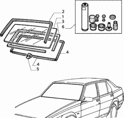

wenn man sich die Nummer 3 auf dem Bild anschaut - die ist natürlich nicht lieferbar.
Aber wenn man diese Nummer ins eper gibt, erscheint diese Dichtung als verbaut im 75 Front- und Hecksscheibe, 164 Frontscheibe und S4 Spider Hechscheibe und Dreieckfenster.
Dann müßte es doch Meterware sein, oder?
Wer weiß mehr?

Ist das dieses selbstklebende umlaufende Band,wo die äusere Dichtung eingeklipst wird?
Oder die innere, selbstklebende Schaumgummidichtung? Als ich letzte Woche die Heckscheibe rein gemacht habe,sagte mein Glaser,dass es da etwas anderes als Meterware geben würde. Dafür muss man nur Muster haben und mal vergleichen...
Gruß,
Philipp
