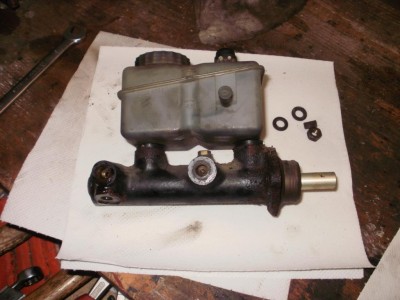

Hallo Leute,
wie bekomme ich den Vorratsbehälter des HBZ ohne Zerstörung runter?
Gruß Maddes

BeitragVerfasst am: Fr 06 Apr 12 14:02:27    Titel:
Einfach rausziehen!
Grüße, Manu

Servus,
Ich hab im Bereich der Gummidichtungen WD 40 hingesprüht und dann geht der Behälter unter leichter Gewalteinwirkung runter.
Evtl. kann man zusätzlich den HBZ (nicht den Behälter) erwärmen, dass die Gummidichtungen weicher werden.

Leute, ich danke euch!
BeitragVerfasst am: Fr 06 Apr 12 17:37:24    Titel:
Mit Montiereisen oder großem Schraubenzieher vorsichtig genau bei den Bohrungen anhebeln
