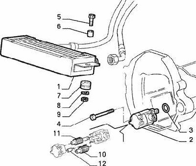

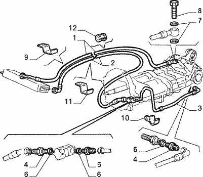

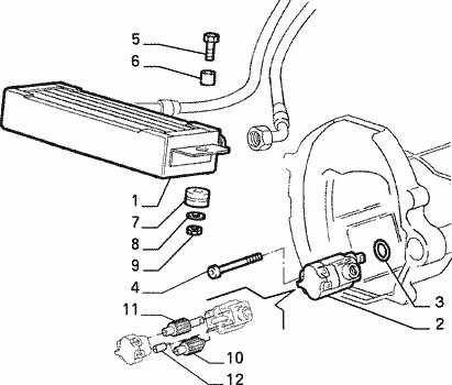

Beim ES30 wird die Pumpe mechanisch über das Getriebe angebtrieben. Ein nachträglicher Einbau kann aber nur mit einer elektrischen Pumpe erfolgen. Der Ölkühler muß relativ klein sein, aber im Luftstrom hängen. Die Leitungen müssen so gewählt sein, daß sie gegen Steinschläge und Aufsetzten geschützt sind - gleiches gilt auch für den Kühler. Wobei es auf jeden Fall geht. Allerdings..... Alfa hielt die Getribeölkühlung erst bei den 210 PS des ES30 (verbunden mit dem etwas strömungsgünstigeren Unterboden - Bezogen auf den Lufwiderstand des Autos) für notwendig. Wieviel Leistung hat Dein 75? Wink
Habe mal ein Bild der Getriebeölkühlung des ES30 angehängt.

BeitragVerfasst am: Mo 31 Okt 05 18:23:22    Titel:
jup danke für die info
hab hier auch mal 2 bilder:
so geschützt sieht das ganze allerdings nicht aus...
Ja, stimmt. Ich vergaß das auch der ES30 "nur" ein Alfa ist. Wink
