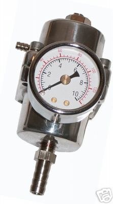

Die Frage muß auch heißen, wann bringt es was. In erster Linie beim Beschleunigen, wenn vom Teillast- in den Vollastbereich gewechselt wird. Durch das schlagartige Öffnen der Drosselklappe/n entsteht ein starker Unterdruck im Ansaugtrakt. Dadurch läuft der Motor erst einmal zu mager - ein Beschleunigungsloch - entsteht. Früher bei den Vergasermotoren haben die Beschleunigerpumpen dem entgegen gewirkt. Bei den Einspritzmotoren wie sie bei unseren Motoren eingesetzt werden, sorgen die unterdruckgesteuerten Benzindruckregler für eine ausreichende Menge Krafstoff während der "Übergangsphase". Wenn man jetzt diesen Druck gegenüber der Serieneinstellung geringfügig erhöht, bekommt der Motor u. U. etwas mehr Benzin - die Beschleunigung kann besser werden. Mehr Leistung hat der Motor aber dadurch nicht.
Was muss man noch ändern damit es Sinn macht?
Wie wäre es mit Motortuning? Wink Natürlich macht der Versuch einer ausglutschten Ölschleuder mehr Leistung einzuhauchen wenig Sinn... Also vor dem Motortuning erst einmal eine Überholung -> kann auch beides in einem Abwasch passieren. Wenn die Hardware dann soweit OK ist, kann man beim Abstimmen der Motronic-Kennfelder ( die Jetronic macht dann sowieso keinen Sinn mehr ) mit einem einstellbaren Benzindruckregler auch noch etwas Feinarbeit in dieser Richtung machen.
Allein den Benzindruck anzuheben bringt nicht wirklich viel. Zumindest nicht beim serienmäßigen Sauger mit Lamdareglung
Ich möchte aber niemanden davon abhalten sich so einen glänzenden Druckregler mit Manometer und Einstellschraube zuzulegen.

BeitragVerfasst am: Mi 05 März 08 16:26:56    Titel:
Na das hat doch mal was Neutral
Zu mindestens kann man damit sofort sehen, wenn der Wagen mal wieder nicht
anspringt, ob der Benzindruck stimmt. Wink
