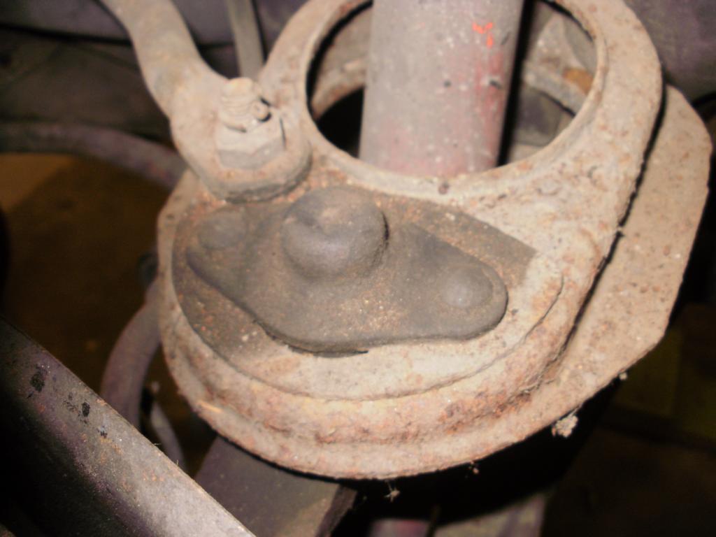

Servus Leute,
ich habe mir heute mal mein oberes Traggelenk inspiziert, da ich es tauschen werde. Nur jetzt ist mir aufgefallen, dass dieses gar nicht eingeschraubt, sondern wohl genietet ist? Auf dem Bild kann man es erkennen. An der Unterseite des Querlenker sieht`s genauso aus! Rausbohren und gegen Schrauben tauschen?
Gruß Maddes

BeitragVerfasst am: Mi 02 Nov 11 21:23:30    Titel:
Nietköpfe abflexen und rausschlagen. Geht tw. etwas zäh.
Danach Schrauben mit Stopmuttern nehmen,
Maxx
BeitragVerfasst am: Mi 02 Nov 11 22:51:47    Titel:
Rausschlagen geht bei mir zumindest mal nicht. ;-(
Werd's als nächstes mal mit Durchbohren versuchen.
Hoffe dann gibt die Spannung nach und das Gelenk kommt raus.
Wie geht's denn eigentl. bei den Unteren?
Hab zwar die Muttern gelösst jedoch mit Rausschlagen is nicht!
Ist da möglw. ein Abzieher von Nöten? (Alfa Spezial?). Wink

BeitragVerfasst am: Mi 02 Nov 11 23:02:36    Titel: unteres Traggelenk
Hi,
obere Schraube lösen, kann dabei auch abreissen und einem Meißel zwischen Gelenk und Schwingarm treiben. Eventuell mußt Du einmal auf die gegenüberliegende Seite wechseln. So bekommst Du das Gelenk auf jeden Fall raus.
BeitragVerfasst am: Mi 02 Nov 11 23:17:44    Titel:
Du solltest nicht nur die Nieten sondern auch möglichst viel oder auch alles von der Trägerplatte vom Gelenk wegflexen. Dann gehts wesentlich leichter.
Von unten gegenhalten ist auch von Vorteil. Am leichtesten gehts, wenn man den Querlenker ausbaut. So man die Schraube rausbringt! Wink
Von Alfa gäbs nen Abzieher.
Oder du machst es wie es Martin hier beschreibt: http://www.alfaforum.de/kb.php?mode=article&k=47
Maddes
BeitragVerfasst am: Do 03 Nov 11 13:54:22    Titel:
Die Anleitung ist super! Daran werde ich mich währed den Arbeiten entlanghangeln.
Danke für die Antworten!
