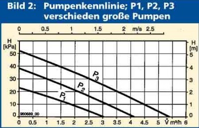

Ich behaupte einfach mal... Smile
Es gibt einen Zusammenhang zwischen dem erzeugten Druck und dem geförderten Massenstrom. Das bedeutet, ohne Gegendruck fördert die Pumpe eine große Menge und je größer der Gegendruck wird, desto kleiner wird die Fördermenge.
Bei den Umwälzpumpen für Heizung, Hauswasserwerke etc. gibt es hierfür solche Kennlinien:
 Dateigröße:  64.53 KB
 Angeschaut:  1490 mal
