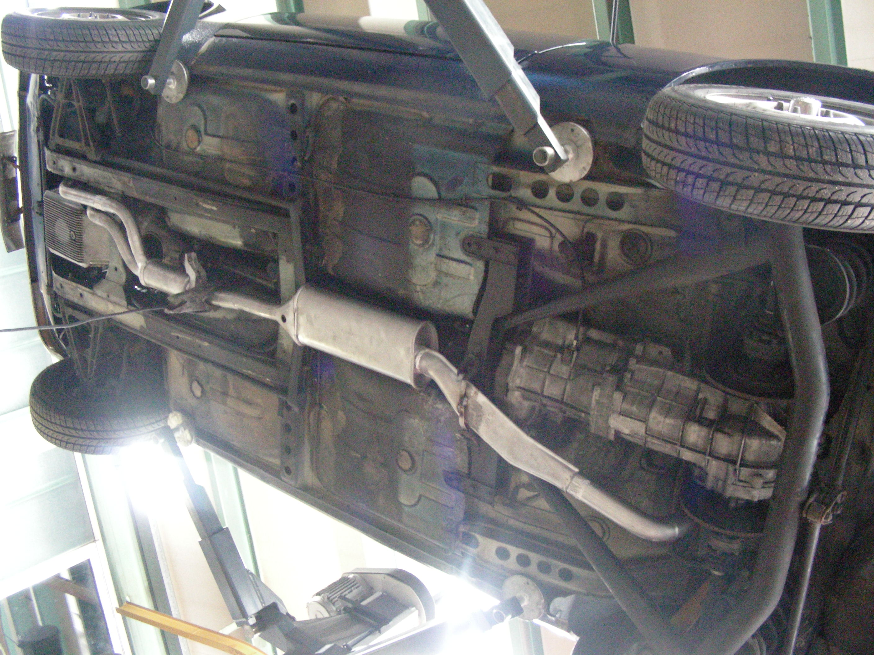

Alfa 75 Auspuff unter GTV geschraubt. Ist dann doch mehr Arbeit als gedacht.

und wo geht jetzt der ESD, ich meine das rohr uber der rechten achse. ist es nicht etwas eng wegen der reserverad mulde.
alfaalex
BeitragVerfasst am: Sa 19 Nov 11 12:30:42    Titel:

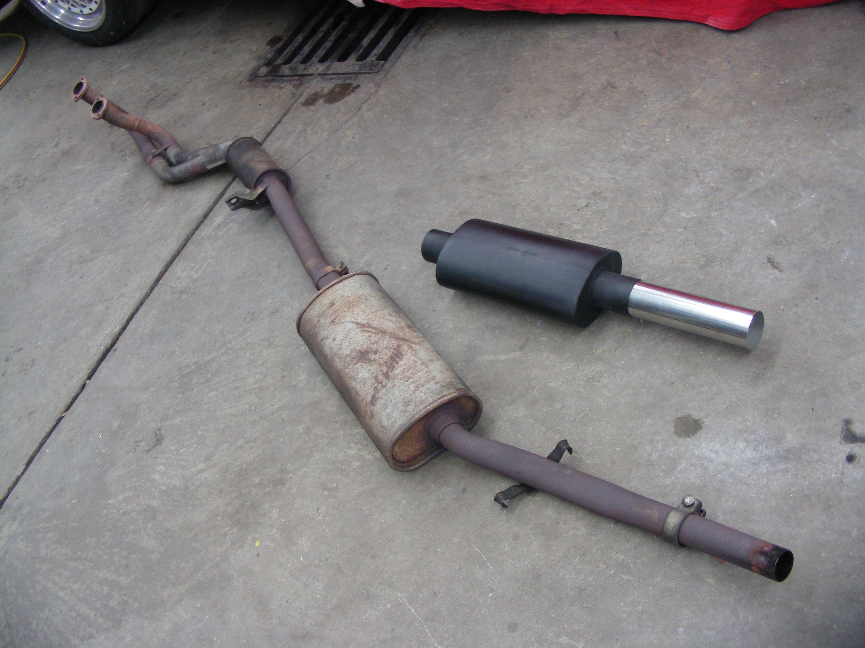

der hintere Teil des Auspuffs muss komplett neu zusammengebaut werden. über die Achse kommt ein Rohrbogen eines alten 75er Endtopfs, der dann aber mit verschiedenen Rohrsegmenten in die richtige Richtung geführt wird. Da der Tank beim GTV an der anderen Seite ist als beim Alfa 75 muss man das ganze nochmal etwas umlenken.
Ganz hinten kommt dann der Universalschalldämpfer hin der auf dem Bild neben dem alten Auspuff liegt.
