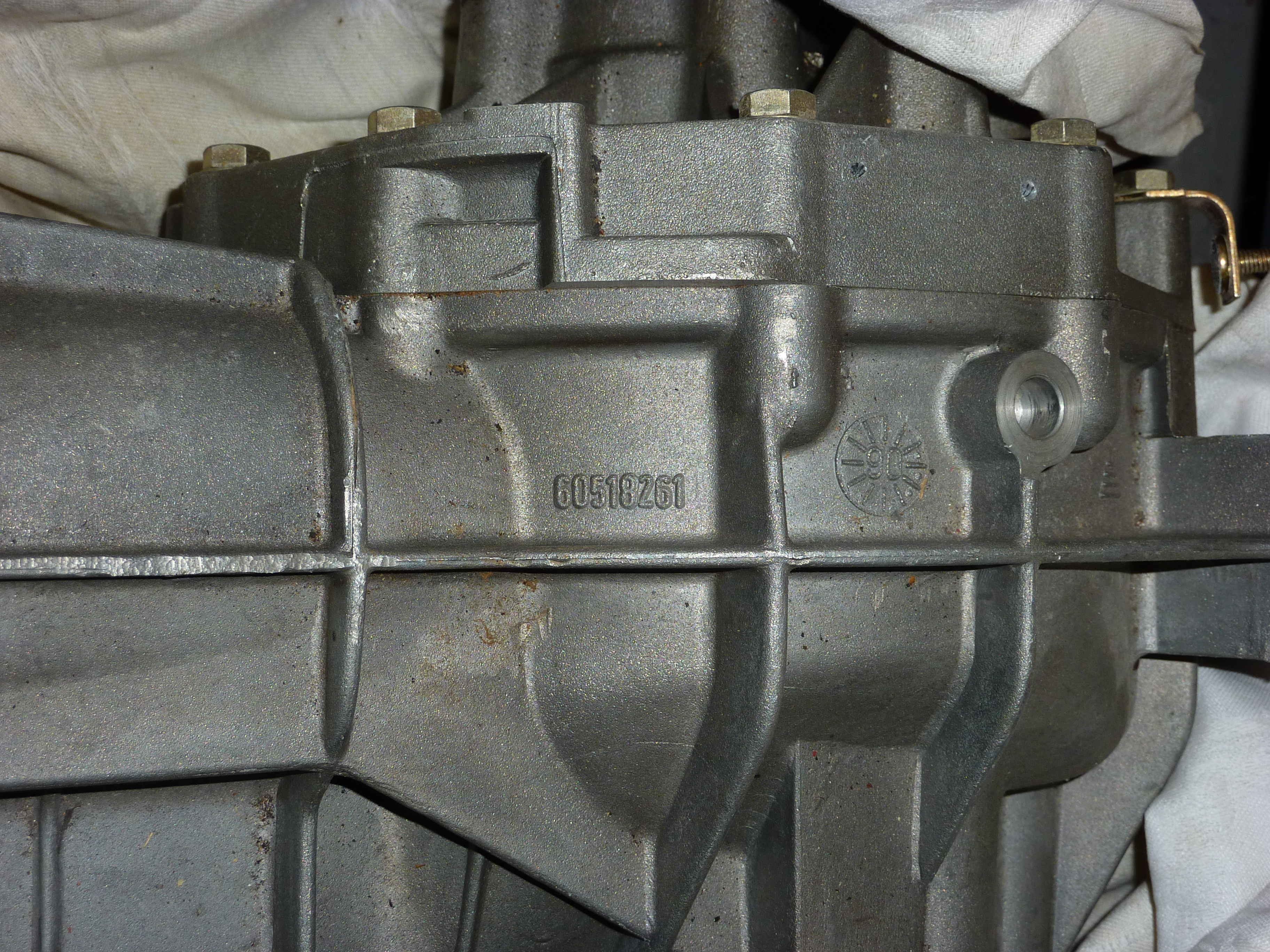

Hallo musste mal diesen Thread herausholen.
Konnte noch ein Getriebe von einem 75 aufgetreiben (neu).
Nur von welchen 75ger ist es.
Es gibt eine Teilenummer auf dem Gehäuse sie auch Foto.
Kann jemand sagen ob sich die Nummer auf das Gehäuse oder auf das komplette Getrieb bezieht. Hat jemand evtl. Ersatzteilnummern parat??
Danke im Voraus
 Dateigröße:  5.94 MB
 Angeschaut:  1522 mal
BeitragVerfasst am: Di 20 Okt 09 11:27:09    Titel:
Also in meinem E-Teilkatalog ist die Nummer nicht gelistet. Neutral
Ganze Getriebe haben bei mir Nummern die mit 9 beginnen.
