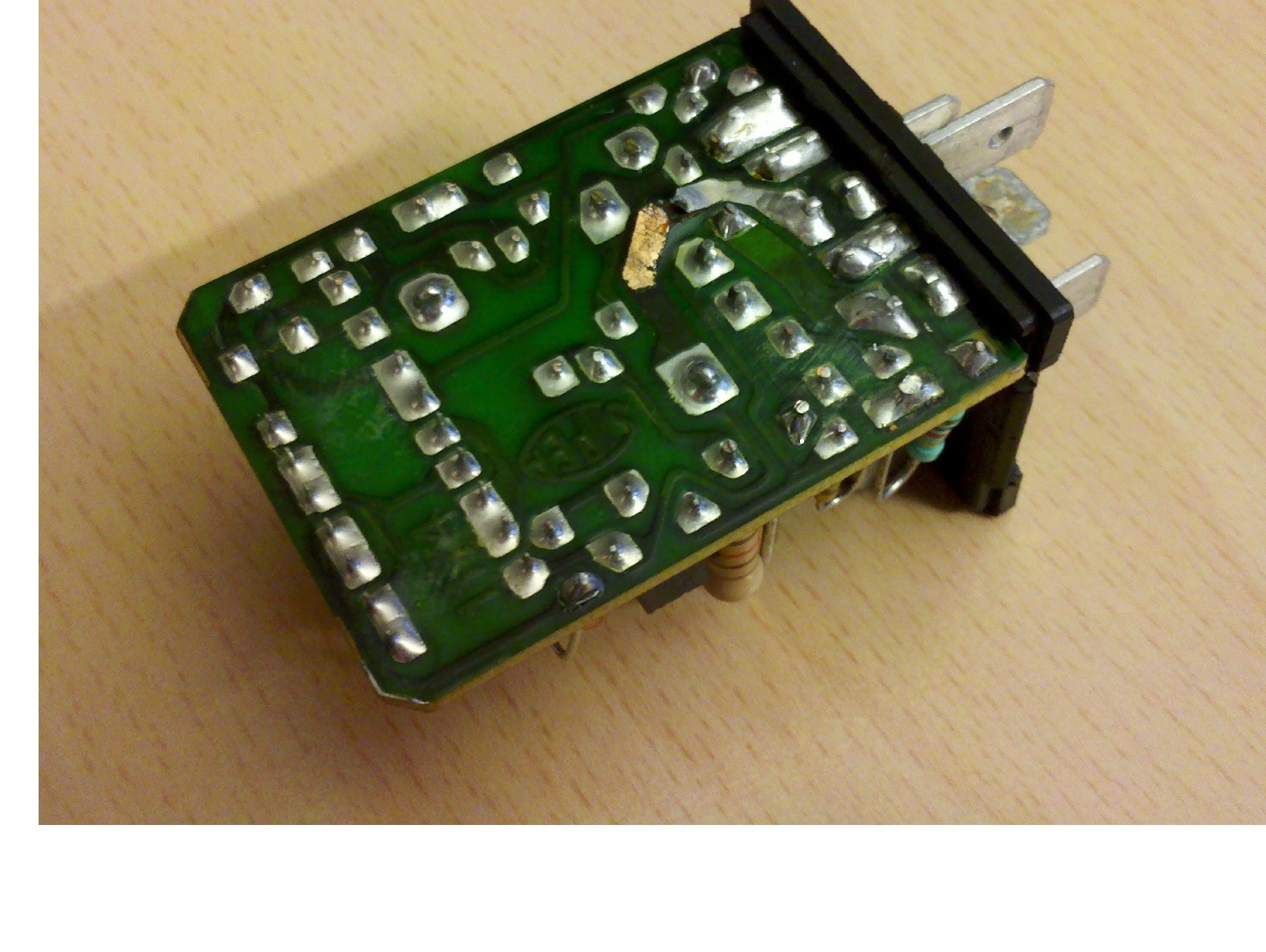

BeitragVerfasst am: Fr 11 Nov 11 20:53:49    Titel:
N'Abend,
bin vorhin mal ins Auto gekrabbelt und hab:
- Relais gefunden
- Relais ausgebaut
- Relais geöffnet
- Schaden gefunden
Weiteres Vorgehen:
- In allen Relais- Kisten nach Ersatz suchen und bei Erfolg verbauen
Bei erfolgloser Suche:
- Leiterbahn mit Kabel überbrücken und Relais wieder verbauen
Danke euch allen für die Hinweise! Smile
Grüße, AGE
