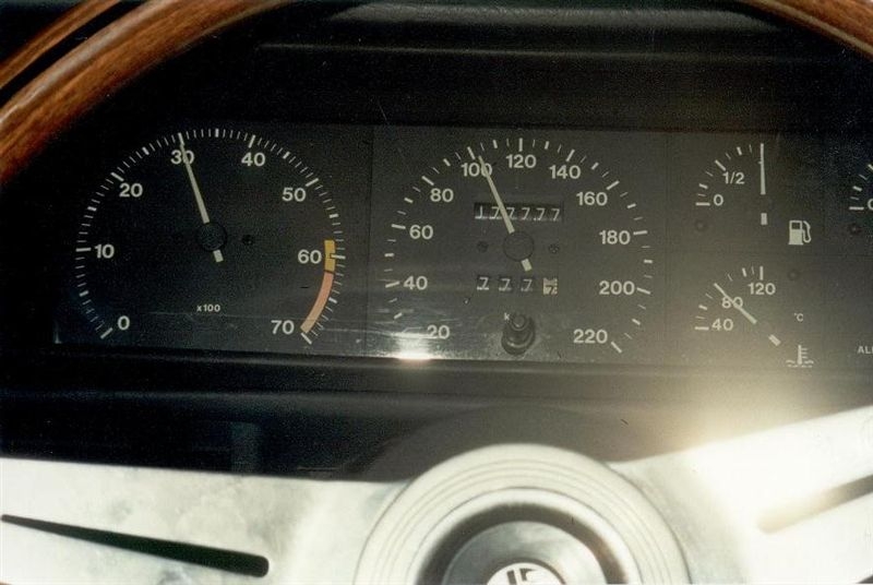

Waldek Gast
Verfasst am: Fr 09 Sep 05 20:42:37 Titel: |
Er hat sonst nix gemacht, der faule Sack...
1.8 -> TS geht auf jeden Fall. Umgekehrt weiss ich nicht weil ich noch keinen eigenen 1.8er hatte und auch niemals auf die blöde Idee gekommen wäre einem Auto was keine 200 schafft eine 260er Skala zu verpassen deren Ende niemals erreicht werden könnte...

Verfasst am: Fr 09 Sep 05 21:39:49 Titel: |
Wozu denn auch? Danach hat er richtiger Angezeit denn je
Bello: Ist nicht böse gemeint, wenn der orig. Tacho kapput ist, dann ists absolut vertretbar - nur im Sinne "Tacho-Tuning" ists meiner Meinung nach dämlich...
Guckst Du - kaum Abweichung! |

@Waldek
deine Instrumente sind konsistenz-getunt!!!
und von wegen fauler Sack - du hast dir sogar die Mühe gemacht und die Tankanzeige optimiert............ (das hat dich verraten, sonst wär ich da nie im Leben draufgekommen)
