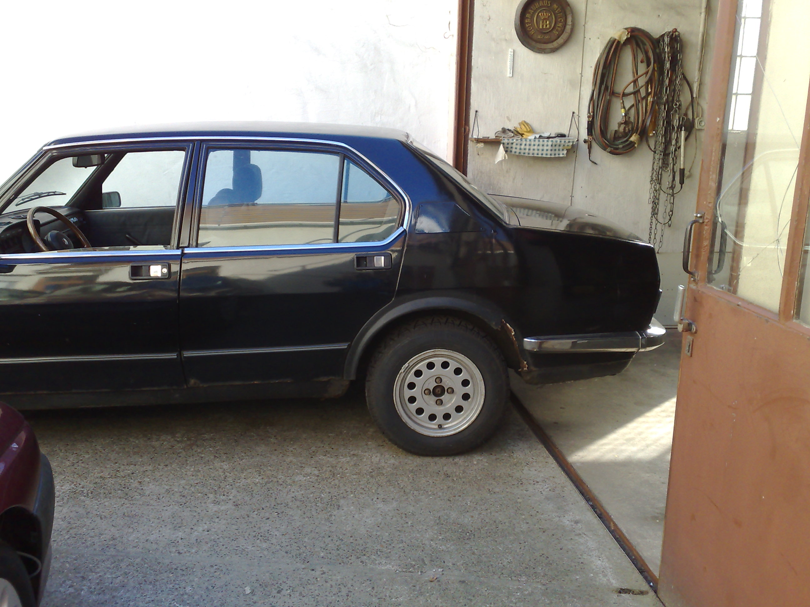

ich habe eine Alfetta aus 78 angeboten bekommen und ja der Zustand ist mies, aber es reizt mich. Wrum auch immer!
Schlechter Lack über noch schlechteren Vorarbeiten und Schweller Radläufe, zum Teil die Türen sowie der Bereich uner dem Heckfenster sind bereits fertig.
Ich habe das Auto bisher nur auf Bildern gesehen und habe Angst mir ein Groschengrab zuzulegen.
Was habe ich, nach euren Erfahrungen, vermutlich und auch ganz sicher, noch zu erwarten. Außer einer menge Arbeit natürlich.
Wo bekomme ich günstig Teile auch Kleinkram?

Die Bilder verraten den Lochfras am hinteren Fenster zunächst nur als Andeutung, aber wenn sich das Wasser da schön unter dem Gummi sammelt und sammelt und... dann frist es halt tiefer, als es von aussen aussieht!
Die Schweller sind das blühende Leben und an den hinteren Radläufen ist bereits das Blech weggebrochen und das was noch da ist, scheint mit 5mm Spachtel überzogen!
FRAGE: Soll ich für 600 € das Risiko eingehen oder nicht?
Es fehlen auf dem Kofferraumdeckel das Emblem sowie das Gitter an der linken C-Säule!
Alles Andere soll dabei sein sowie Schweller und Radläufe zum Restaurieren.

Habe ich bereits, es scheint auf keinen Fall so schlimm auszusehen, aber ich habe auch nur Bilder und da der Lack erst drei bis vier Jahre alt ist, haben die den Rest vielleicht auch unter Spachtel versteckt, nur zunächst etwas besser!

BeitragVerfasst am: Mo 17 Aug 09 22:22:09    Titel:
Dann zeige uns Fotos vom Auto, wenn Du es hast.
Deiner Beschreibung nach ist es leider Schrott - ich habe auch schon tote Alfetten teillebensverlängert, aber nur wenn sie unten hin waren - die Außen ist immer zu aufwendig, sogar für Transenliebhaber. Wenn die Scheibenrahmen so fertig sind wie von Dir beschrieben, ist auch der Rest i.A, als daß man sagen könnte das Auto hat noch langes Leben vor sich.
Aber lassen wir uns überraschen. Very Happy Für 600€ müßte sie TÜV-fähig sein mit überschaubarem Aufwand, ohne schön zu sein.
